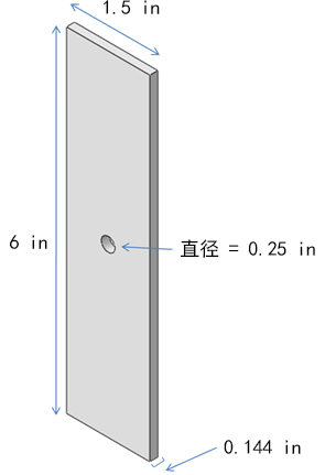

模型基于来自美国国家航空研究院 (NIAR) 的样板级测试结果。具体而言,将构建由 T700/2510 制成的空心拉伸 (OHT) 板并与由 NIAR 确定的实验结果 [1] 进行比较。板铺层是 [45/0/-45/90]3S,板尺寸将在下面提供。
