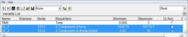

  1. 依次单击“主菜单”>“TimeHist 后期处理”。
  2. 在显示的对话框中,单击“添加数据”图标(绿色加号)。
  3. 依次选择“反作用力”>“结构力”>“力的 Z 分量”。单击“确定”。
  4. 在图形窗口中,选择两个具有指定位移的节点中的其中一个节点(请参见定义载荷部分)。单击“确定”。
  5. 重复步骤 2-4,但依次选择“节点求解”>“DOF 求解”>“位移的 Z 分量”。
  6. 若要绘制反作用力与位移,请将 X 轴设置为 UZ_3、选择 FZ_2,并单击“图形数据”图标。请参考下图。

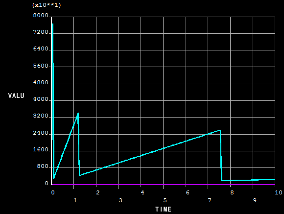

载荷-位移图如下所示。
在载荷-位移图中,当置换梁时,我们可以看到两个较大的载荷降低。如果您绘制 SVAR1 并且逐个查看载荷,则会看到在载荷降低时几个单元会经历粘性损坏,从而使梁脱层。这会最终减少梁的载荷承载能力。
