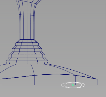

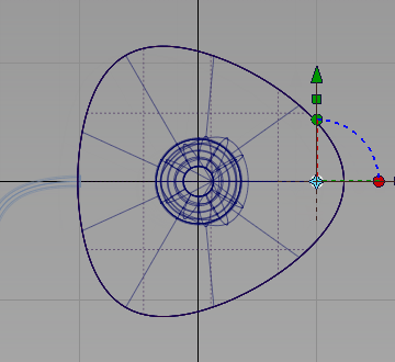

  5. 按住 键 (Windows) 或 键 (Mac) 启用栅格捕捉模式。在底座的右侧边缘内部的栅格交点附近单击。
    这将在栅格交点处放置一个球体。

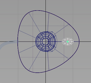

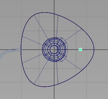

  6. 选择“Transform”>“Move”
  7. 使用鼠标中键 拖动,将此球体移动到手柄与底座边缘之间的中点位置。

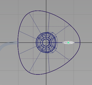

  8. 选择“Transform”>“Non-p Scale”
  9. 使用鼠标中键 拖动,将此球体向侧面拉伸。
  10. 选中“Transform”>“Non-p Scale”,同时使用鼠标右键 向上拖动,拉伸球体,形成一个椭圆形按钮。

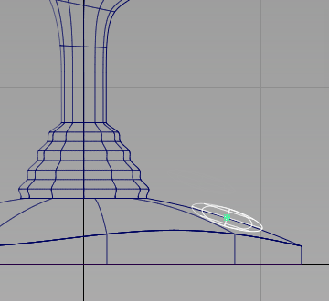

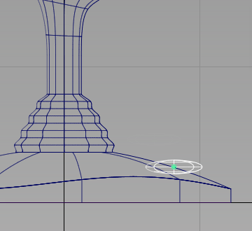

  11. 选择“Layouts”>“Left” (F6),切换到“Left”视图。
  12. 选择“Transform”>“Move”
  13. 使用鼠标右键 拖动,垂直移动此球体,使球体的中心与底座的顶部边缘对齐。
  14. 选择“Transform”>“Rotate”
  15. 使用鼠标中键 拖动,旋转此球体,使其与底座的角度相符。

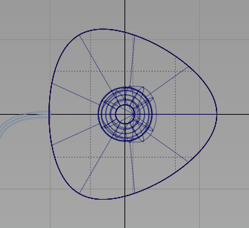

  16. 选择“Pick”>“Nothing” 取消对球体的选择。

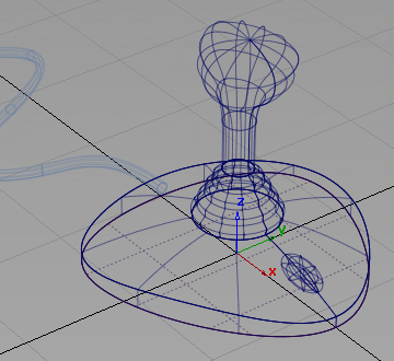

  17. 选择“Layouts”>“Perspective”,切换到“Perspective”视图。
