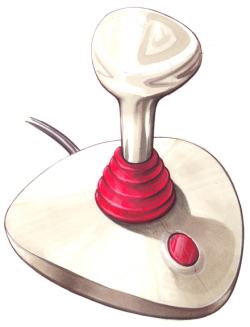

在本教程中,将对计算机游戏杆进行建模。您将了解可用于基于曲线构建曲面的工具。此外,您将开始使用层来组织自己的作品。最后,将会向您介绍一种查看和评估作品的方式。
