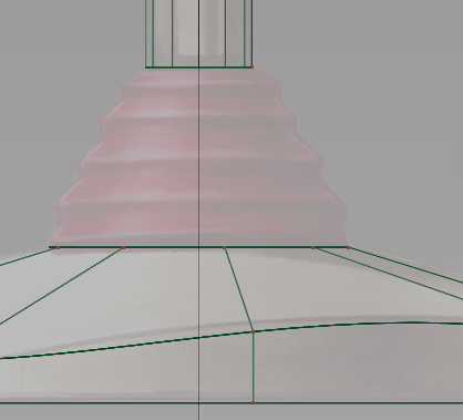

    首先创建一条单跨距曲线,使其穿过从手柄底部到底座顶部的间隙。使用曲线捕捉功能可将套管曲线准确地放置在手柄末端和底座曲线之间。
  3. 选择“Curves”>“New Curves”>“New Edit Point Curve”

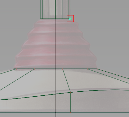

  4. 放置第一个编辑点。
    按住 键 (Windows) 或 (Mac) 键可启用编辑点捕捉。在手柄底座的附近单击。编辑点将捕捉到角。

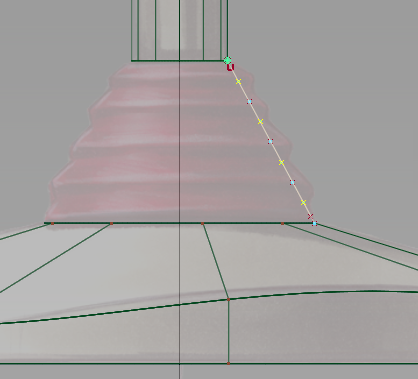

  5. 放置第二个编辑点。
    按住 键 (Windows) 或 键 (Mac) 的同时在底座顶部附近单击。编辑点将捕捉到角。
    此时将创建一条包含两个编辑点(每个端点一个)和 4 个 CV 的单跨距曲线。

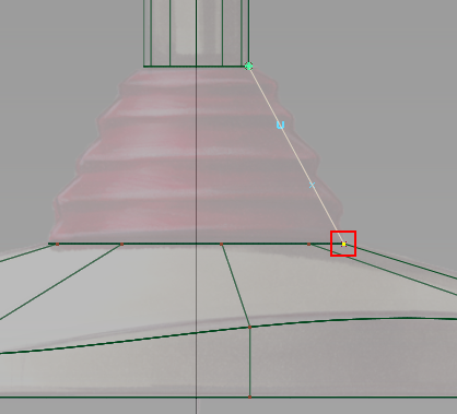

  6. 现在,增加此曲线中 CV 的数量,以创建套管的 Z 字形轮廓。
    组成曲线的跨距的数目会显示在“Control Panel”中。
    此曲线当前只包含 1 个跨距。

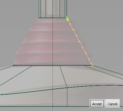

    在“Control Panel”的“Spans”部分中,键入 8 并按 键 (Windows) 或 键 (Mac)。
    重新生成的曲线包含 8 个跨距,并且包含 11 个 CV。视图中将显示重新生成的曲线的预览。
    单击“Accept”以确认重新生成。

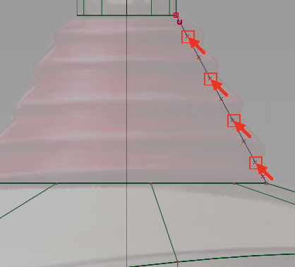

    接下来,将选择一些要移动的 CV 以设置曲线的形状。

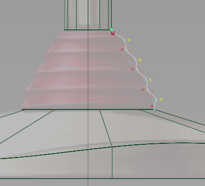

    观察曲线的顶部,第一个 CV 显示为小正方形,第二个 CV 显示为“U”形。不要选中这两个 CV,以便使套管轮廓始终连接到手柄,并且不会修改端点切线的方向。
  8. 选择“Pick”>“Point Types”>“CV”
  9. 从顶部开始,选择第三、第五、第七和第九个 CV。
    不要选中最后两个 CV,以便使套管曲线始终连接到底座轮廓,并且不会修改端点切线的方向。
  10. 选择“Transform”>“Move”

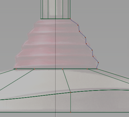

  11. 使用鼠标中键 向右拖动,直到创建出如下所示的平滑的 Z 字形状。
  12. 在这些 CV 仍然处于选中状态时,单击“CV/Hull”复选框禁用曲线的 CV 和外壳线。
  13. 选择“Pick”>“Nothing” 以取消对 CV 的选择。

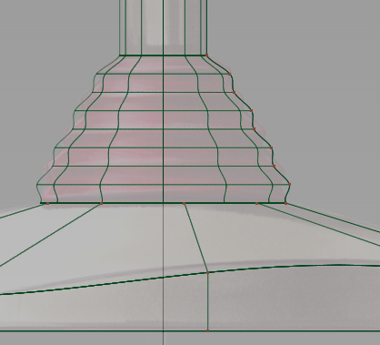

  14. 选择“Surfaces”>“Revolve”
    双击“Revolve”图标。此时将打开“Revolve”控制窗口。
    选择“Periodic”,然后将“Degree”的值选为默认的 5,将“Spans”的值选为 12
    “Axis Options”下,选择“Global”作为“Axes”,并选择“Z”作为坐标轴。
  15. 单击 Z 字形曲线将其围绕 Z 轴旋转。
    曲面创建成功。显示的蓝色操纵器可以用来更改曲面。

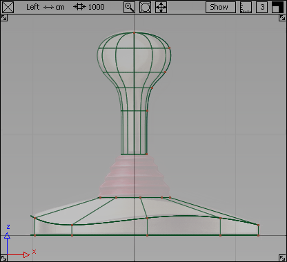

  16. 选择“Pick”>“Nothing” 取消对曲面的选择。
    蓝色控制柄将消失。

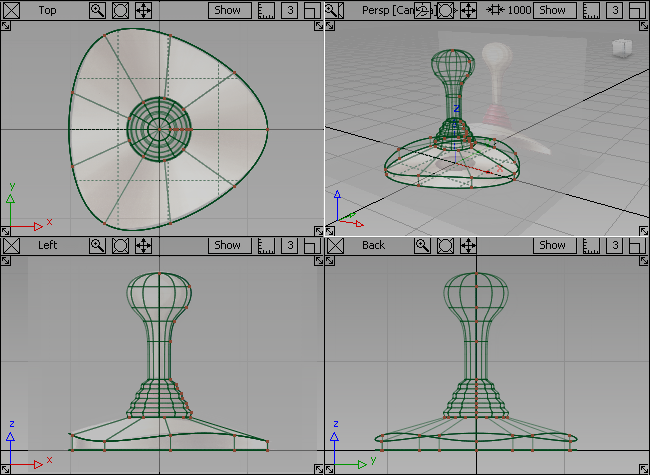

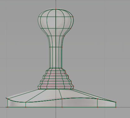

  17. 缩小游戏杆以便查看其整体设计。
  18. F9 键返回到四视图窗口。
