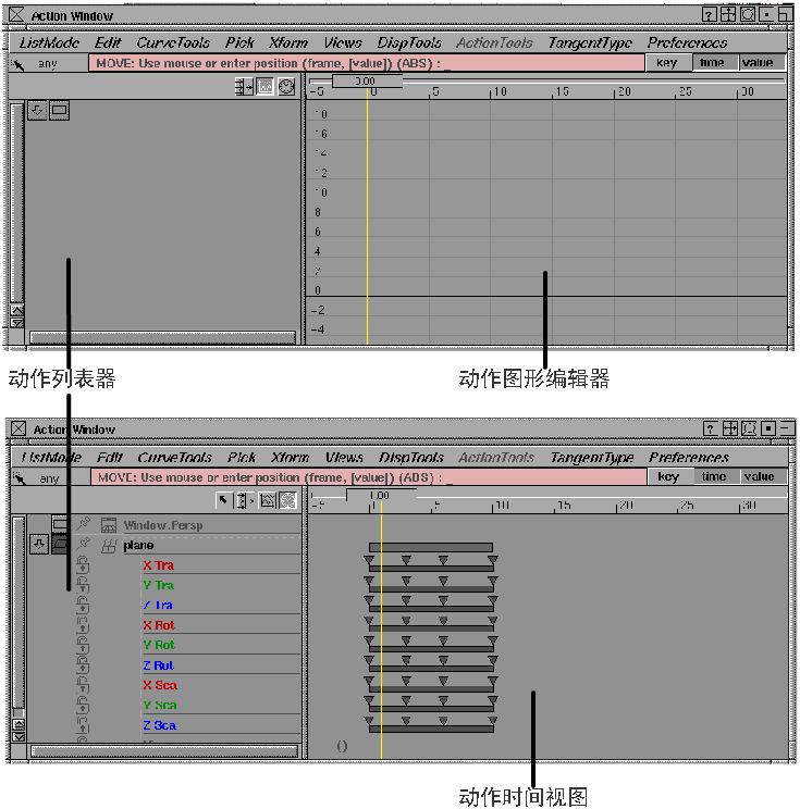

动作窗口界面
选择“Animation”>“Editors”>“Action Window”可打开“Action Window”“Action Window”包含三个组件:
“Action Lister”始终显示在“Action Window”的左侧。
在右侧,可以显示图形编辑器或时间视图。使用列表器标题栏中的以下两个图标可在这两个视图之间切换。
“Action Window”还包含自己的下拉菜单集。详细信息请参见“Action Window”菜单中的“Action Window”菜单。
菜单下方有一个提示行。该提示行将显示错误消息信息,并在您选择特定菜单时提示您输入所需的内容。如果提示行是深粉色,并且光标不在“Action Window”中,则该窗口未处于激活状态。只有光标在“Action Window”中时,才能识别键盘输入。提示行还包含可帮助您约束移动的捕捉开关(请参见动作窗口捕捉开关)。

动作列表器
动作列表器中列出了各个项及其通道,并且始终显示在“Action Window”的左侧。该列表器的内容取决于“List Mode”菜单的设置。具有关联动画的对象和通道以深色显示,而不带有动画的条目则以较浅的颜色显示。
附加了表达式的参数也显示为深色,参数名称的旁边有一对括号“()”;如果在“Action Window”中启用了“Disp Tools”>“Show curve names”,表达式将显示在括号中。
对于通过单个动作设置动画的通道,其参数名称旁边还会显示动作曲线的名称。

图形编辑器按钮
图形编辑器按钮用于激活图形编辑器(位于动作列表器的右侧)。在图形编辑器中可以查看和更改任何通道的动作曲线。
时间视图按钮
时间视图按钮用于处于激活状态的时间视图(出现在动作列表器右侧,取代图形编辑器)。在时间视图中可以查看任何通道的总体动画计时,并创建和编辑表达式,将其附加到动画参数。

动作图形编辑器
注:
使用此图标可查看图形编辑器。
使用图形编辑器可创建和修改动作。还有一些操作可应用于通道。
图形编辑器中的曲线反映动作列表器中的内容。例如,如果某个项有三个参数,每个参数都通过单个曲线通道设置动画,则图形编辑器中将显示三个动作。
如果某个通道上有两个或两个以上的动作(例如基础动作以及使用“Set motion”创建的定时曲线),则该通道将与展开通道按钮一起出现在列表器中。单击此按钮时,会将该通道的动画曲线添加到列表器和图形编辑器中。如果通道未展开,图形编辑器中将只显示在该通道上生成的动画曲线。
生成的曲线(结果曲线)是对该通道及其所有动作的最终评估。结果曲线始终显示为虚线,因为结果曲线不可编辑。可以通过从“Action Window”的“Disp Tools”菜单中选择“Tgl result curves”,打开或关闭其显示。
可以通过在动作列表器中选择动画参数的名称,在图形编辑器中拾取通道和动画曲线。
动作时间视图
使用以下图标查看时间视图:
时间视图是另一种查看动作和通道的方式。只能看到动作的持续时间,看不到图形编辑器中出现的动画曲线。如果您对动画的运动很满意,但是希望调整其计时,时间视图会很有用。可以编辑各个动作、某个可设置动画的项的单个通道或整个可设置动画的项的通道。还可以使用此视图来协调对象在场景中的移动。
