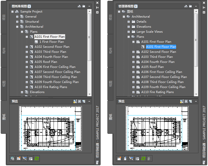

组织图纸的方法有两种。在“管理器视图”中,图纸图形放置在类别文件夹中。在图纸图形中创建图纸或图纸视图时,它们被放置在宿主图纸图形中。
含项目“图纸集视图”(左)和“管理器视图”(右)的“图纸”选项卡
在“图纸集视图”中,图纸以图纸子集进行组织。图纸子集是逻辑结构,而非物理结构。这意味着图纸和子集的组织方式不会反映磁盘上的图形文件组织方式。可以在逻辑上将图纸重新整理到图纸集视图内的不同子集中,但这样不会改变它们在类别或文件夹中的物理位置。图纸类别文件夹不必与图纸所属的图纸子集完全相同。但是,为避免混淆,建议图纸集和图纸类别具有平行结构。如果从“图纸集视图”的图纸子集中删除图纸,只会删除对子集中图纸的参照;布置自身及其所属图纸图形不会从“Sheets”文件夹或其子文件夹中删除。
