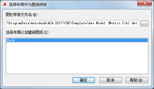

- 若要定义新图纸的默认样板,请单击“图纸创建样板”的设置。
- 单击
浏览到图形 (DWG) 文件或样板 (DWT) 文件,然后单击“打开”。
- 选择要用于创建新图纸的默认布置。然后单击“确定”。
- 指定是否在每次创建新图纸时提示选择图纸样板:
