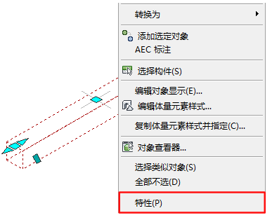

  8. 在图形中,在梁上单击鼠标右键,然后单击“特性”。

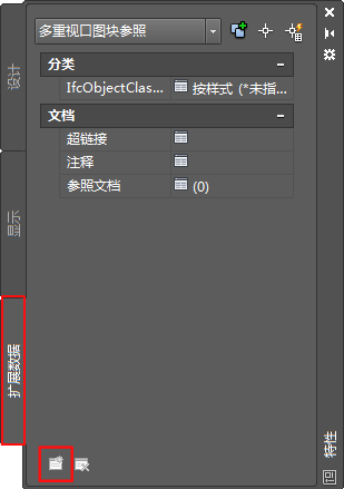

  9. 在“特性”选项板的“扩展数据”选项卡上,单击“添加特性集”。

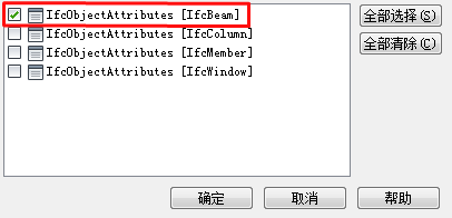

  10. 在“添加特性集”对话框中,选择“IfcObjectAttribute [IfcBeam]”,然后单击“确定”。
现在可以使用特性集 IfcObjectAttributes [IfcBeam] 为 IfcBeam 指定特定的 IFC 属性。
