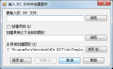

在输入 IFC 文件时,可以指定从该 IFC 文件创建的图形的名称。此图形中仅包含外部参照。例如,输入 IFC 文件并将它命名为 Small Office Building 会创建一个名为 Small Office Building.dwg 的 DWG 文件,此文件中包含与该 IFC 文件中所包含的项目结构的每个部分相对应的全部外部参照。在输入过程中,将发生以下情况:
