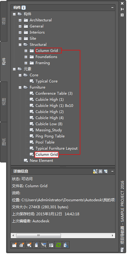

- 在快速访问工具栏上,单击“项目导航器”
- 在“构件”选项卡上,找到要转换为元素的构件,然后将其拖到“元素”类别或其子类别之一中。
注: 如果要将元素转换回构件,请将元素拖动到“构件”类别。
- 指定元素特性。
