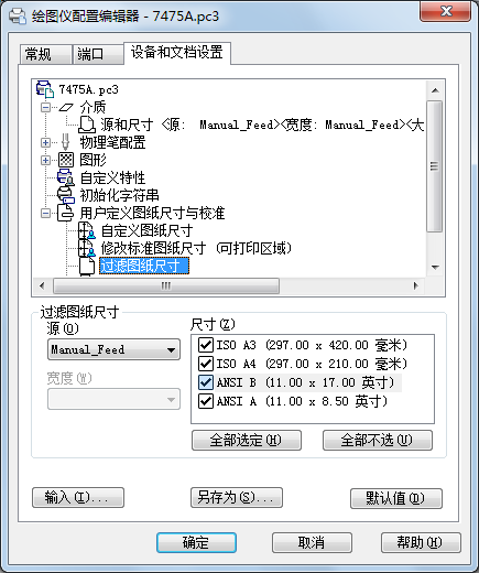

用户定义图纸尺寸和校准节点
将 PMP 文件附着到 PC3 文件,校准打印机并添加、删除、修订或过滤自定义图纸尺寸。也可修改标准图纸尺寸。通过该节点可以访问“绘图仪校准”和“自定义图纸尺寸”向导。如果正在使用的绘图仪已校准过,则绘图仪型号参数 (PMP) 文件包含校准信息。如果 PMP 文件还未附着到正在编辑的 PC3 文件中,那么必须创建关联才能够使用 PMP 文件。如果创建当前 PC3 文件时在“添加绘图仪”向导中校准了绘图仪,则 PMP 文件已附着。使用“用户定义的图纸尺寸和校准”下面的“PMP 文件名”选项将 PMP 文件附着到或拆离正在编辑的 PC3 文件。

过滤图纸尺寸
为在“打印”和“页面设置”对话框中选择的打印设备过滤显示的图纸尺寸列表。图纸尺寸列表显示在“打印”对话框中的“打印设置”选项卡和“页面设置”对话框中的“布局设置”选项卡上。
选择要为本设备显示的图纸尺寸。
  • 全部选中:为设备隐藏所有图纸尺寸。
  • 全部取消选中:为设备显示所有图纸尺寸。
