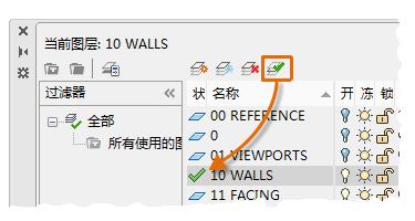

将在当前图层上绘制所有新的对象。图层特性管理器中的绿色复选标记指示当前图层。
