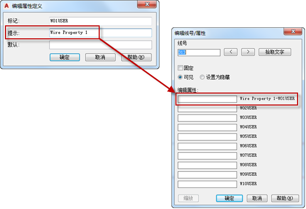

水平和垂直线号块必须具有 WIRENO 属性。块也可以具有可用于将不同特性指定给导线的 W01USER-W10USER。如果定义线号块上任意 W01USER-W10USER 属性的提示值,则在编辑线号以指定值时提示将会包含在标签中。
W01USER-W10USER 属性值可用作以下报告中的字段:
