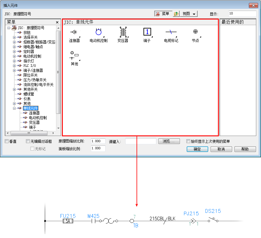

单线符号遵循与原理图主符号和辅符号相同的命名约定。若要使符号名称唯一,则单线符号块名称应具有后缀“1-”。但是,符号名称不会将符号定义为单线符号。单线符号由存在于符号上的 WDTYPE 属性值“1-”或单线节点符号的值“1-1”定义。
节点符号具有两个功能:
在双回路单线模板中,有三个节点符号。一个位于回路进入母线的正常点。两个回路“腿”中的符号都有其他版本,每个都标记双回路的该部分开始的点。这些节点符号允许使用不同的报告,以在单线回路上准确报告是单回路表达还是双回路表达。
提供了以下节点符号:
WDTYPE 属性的值为“1-1”表示节点符号。
块名称的字符数最多为 32 个。
例如:
VTK1_ver_tank.dwg |
垂直独立旋流器;ver_tank 是符号的有意义的名称 |

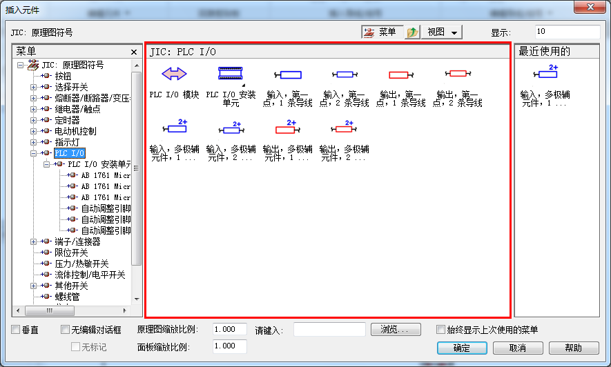

这些符号以“PLCIO”开头,最长可以包含 32 个字符。除了“PLCIO”前缀外,AutoCAD Electrical toolset 没有参考命名规则。
例如:
PLCIO50E1761-L16AWA.dwg |
AB 1761 模型 L16-AWA,横档间距为 0.5 个单位 |
PLCIOI1T.dwg |
独立的输入点,单个导线连接 |
