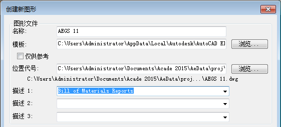

创建图形
  1. 在“项目管理器”中,单击“新建图形”工具。
  2. 在“创建新图形”对话框中,指定:
    名称:  AEGS11
    描述 1:  BOM 表报告
  3. 单击“模板”编辑框旁边的“浏览”。
    随 AutoCAD Electrical toolset 一起安装的一组模板(*.dwt 文件)中包含适用于各种图形(如 acad.dwt 和 ACAD_ELECTRICAL.dwt)的设置。
    您可以创建自己的模板,也可以将任何图形用作模板。您可以在完成过程的任意阶段将图形保存为模板文件。将图形用作模板时,该图形中的设置即被用在新图形中。对基于模板的图形所做的更改不会影响模板文件。
    AutoCAD Electrical toolset 完全支持 AutoCAD 模板文件。要使 AutoCAD 图形与 AutoCAD Electrical toolset 兼容,请选择 AutoCAD Electrical toolset 命令来修改图形。
  4. 在“选择模板”对话框中,选择“ACAD_ELECTRICAL.dwt”,然后单击“打开”。
  5. 在“创建新图形”对话框中,单击“确定”。
    注: 您可以单击“确定 - 特性…”来显示“图形特性”对话框。该对话框中包含的选项类似于“项目特性”对话框中的选项。它可以定义特定于图形的设置,这些设置保留在图形的 WD_M 块中。
  6. 在“项目管理器”中,双击项目名称 (AEGS) 以显示图形文件。AEGS11 是列表中唯一的文件。
