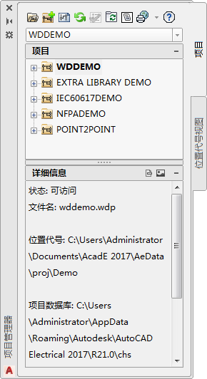

使用“项目管理器”可以添加新的图形、对图形文件重排序、将图形组织在子文件夹中以及更改项目设置。不能在“项目管理器”中打开两个具有相同项目名称的项目。默认情况下,“项目管理器”处于打开状态,位于屏幕的左侧。您可以将项目管理器固定在屏幕上特定的位置,或者将其隐藏,直到您要使用项目工具为止。在特性图标上单击鼠标右键,可显示用于执行移动、调整大小、关闭、固定、隐藏操作或为项目管理器设置透明度的选项。
创建 AutoCAD Electrical toolset 项目
  1. 单击“项目”选项卡 “项目工具”面板 “管理器”。 查找
  2. 在“项目管理器”中,单击“新建项目”工具。

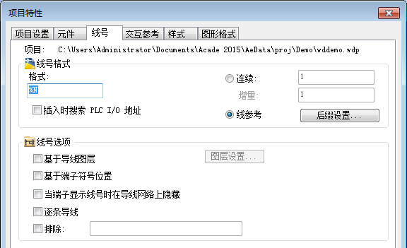

  3. 单击“线号”选项卡。
  4. 在“线号格式”区域中,验证是否已选择“线参考”。
    此选择将为多个起始于同一参考位置的导线网络创建基于参考的唯一线号标记。使用基于参考的编号后,将需要后缀变量来保持同一参考线上或同一参考区域中的导线的唯一性。单击“后缀设置”可以更改后缀变量。
  5. 查看“项目特性”对话框中不同选项卡上的各种选项。
