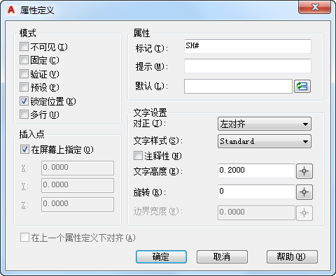

  3. 在命令提示下输入 ATTDEF 以插入属性定义对象。
    注:
    边框图形作为其他图形中的块插入时,属性定义对象会变为属性。
  4. 输入标记名称 SH#。
  5. 设定任何其他属性定义特性和值,例如文字样式、高度和对齐方式。
  6. 选择“确定”。
