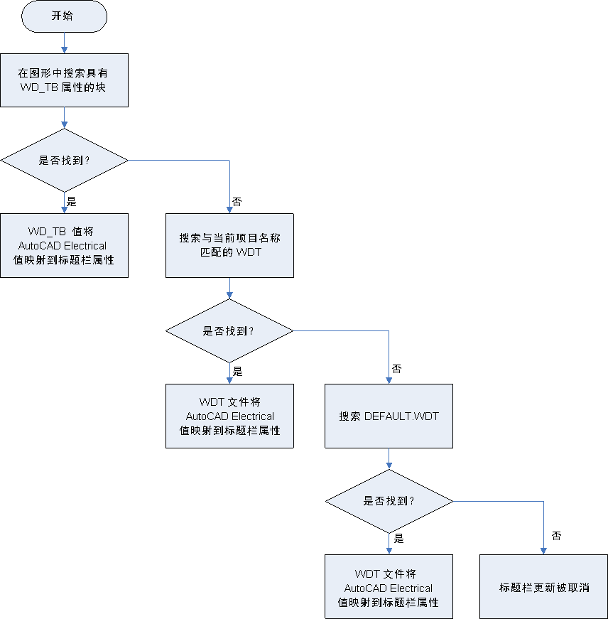

AutoCAD Electrical toolset 使用两种方法将 AutoCAD Electrical toolset 值映射到标题栏上的属性:
- WD_TB 属性方法 - 嵌入到标题栏的映射信息。此选项在图形中是自包含的,不需要外部文件。使用此种方法,单个属性上可放置的字符数有限制。
- WDT 文件方法 - 外部属性映射文件。此选项可更新现有标题栏上的属性,而不管标题栏是否包含 WD_TB 属性。
标题栏更新期间,AutoCAD Electrical toolset 会遵循以下顺序来确定要使用的方法。
