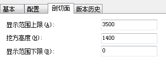

    请依次单击 “管理”选项卡 “样式和显示”面板 “显示管理器” 选择显示配置,在“俯视”(平面)视图或单线(仅限于风管域)中使用“平面”显示模式。在右侧窗格中单击“剖切面”选项卡。
  3. 对于剖切高度,输入剖切面的值。
    剖切面是为产生平面模式而剖切对象时所处的高度。
    显示管理器中“剖切面”选项卡的示例
    为“超出范围”和“范围以内”输入的值与剖切高度无关。这些值是从 WCS 原点开始计算的绝对高度值。因此,为“显示范围上限”输入的值必须大于为“剖切高度”输入的值。无效值将产生错误的结果。
    注: 只有使用项目导航器选择项目并且当前图形是多层时,“剖切面”选项卡上的“计算”按钮才可用。该按钮将打开“剖切面”对话框,该对话框可用于在特定级别设置对象的剖切面高度。

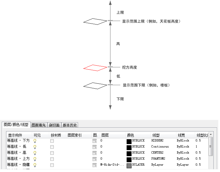

  4. 对于“显示范围上限”,输入楼层平面的上限值。
    高于此范围的对象将使用“上”显示构件进行显示。例如,在单线显示模式中,此构件是“单线 - 上”构件。在平面显示模式中,这些构件是“轮廓 - 上”、“隔热层 - 上”和“上升/下降 - 上”构件。
    等于或低于此范围但是高于剖切高度的对象将使用“高”显示构件进行显示。
  5. 对于“显示范围下限”,输入楼层平面的下限值。等于或低于剖切面但是高于此高度的对象将使用“低”显示构件进行显示。等于或低于此高度的对象将使用“低”显示构件进行显示。
