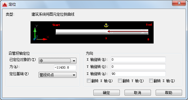

可以在 AutoCAD MEP toolset 中使用两种方式访问定位信息:
定位可将 AutoCAD MEP toolset 对象链接到另一个对象,或链接到布置曲线或布置格线上。在“管道”域中,此工作表应用于使用定位的管件(即,接头)。在“图例”域中,它应用于符号。可以相对于定位的当前坐标系和旋转角度查看并修改 X、Y 和 Z 插入点。可以通过指定一个标注位置,或者围绕 X、Y 或 Z 轴翻转定位,沿着段轴重新放置定位对象。仅在使用定位工具定位对象后,“定位”选项卡才可用。
