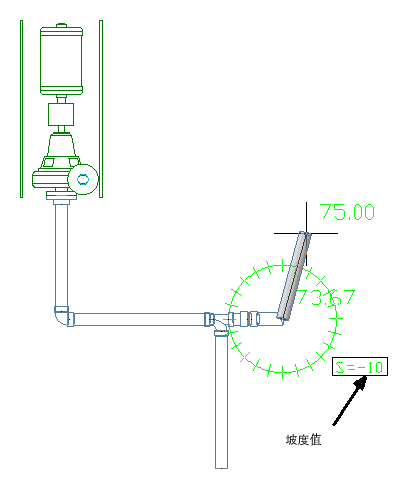

软件显示在绘制管路时管段的当前坡度值。在受约束布局(在 2 个现有管道对象之间绘制的管道)和无约束布局(从某个管道对象绘制到空间中一点的管道)中都会显示坡度值。生成布管解决方案时,此信息特别有用,如下图所示。
显示的坡度值
管段可使用在“管道特性”选项板上指定的坡度值,也可以根据使用的特定布管解决方案使用其他坡度。即时可视指示器将精确地显示使用的解决方案以及相关联的坡度值。若要禁用此功能,请在命令行上输入 PIPESLOPEDISPLAY。然后在出现下一个提示时输入 n
