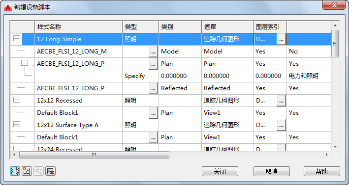

使用“编辑设备脚本”对话框修改设备转换脚本。

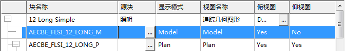

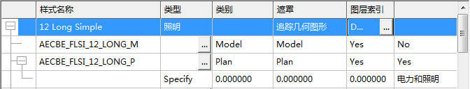

在该对话框中,显示的设置会随在表中所选择的内容(设备样式、设备视图或接头)而发生变化。例如,在下列图中,请注意标题名称随所选对象而发生的变化。
选择了样式
选择了视图
选择了接头

  2. 在“批量转换设备”对话框中的“转换脚本文件”下,为“路径”指定用于将块转为设备样式的设备转换脚本(CCF 文件)。然后,单击“编辑”。
  3. 在“编辑设备脚本”对话框中,修改脚本:
    如果希望... 则…
    修改设备样式 选择样式,然后使用可用的选项修改样式特性。
    添加设备样式 单击 ,选择新样式,然后修改其特性。
    修改设备样式的视图 选择视图,然后使用可用的选项修改视图特性。
    例如,可能需要为视图指定其他源 AutoCAD® 块。为此,可以修改图形中在“源块”特性中指定的块定义,或者可以指定其他图形的文件路径。
    给设备样式添加视图 选择要给其添加视图的样式,然后单击 。选择视图,然后修改其特性。
    修改设备样式的接头 选择接头,然后使用可用的选项修改接头特性。
    注: 如果使用的是使用分解设备命令生成的脚本,则针对某些接头可能需要为“接头放置”特性指定值。该脚本默认将此特性设置为“指定”。您可以选择
    • “指定”,然后输入 X、Y 和 Z 坐标
    • “居中”,以将接头放置在视图块的中心
    • “插入”,以将接头放置在视图块的插入点
    • “节点”,以将接头放置在视图块中的每一 AutoCAD 点对象的位置处
    给设备样式添加接头 选择要给其添加接头的视图,然后单击 。选择接头,然后修改其特性。
    删除设备样式、视图或接头 选择样式、视图或接头,然后单击

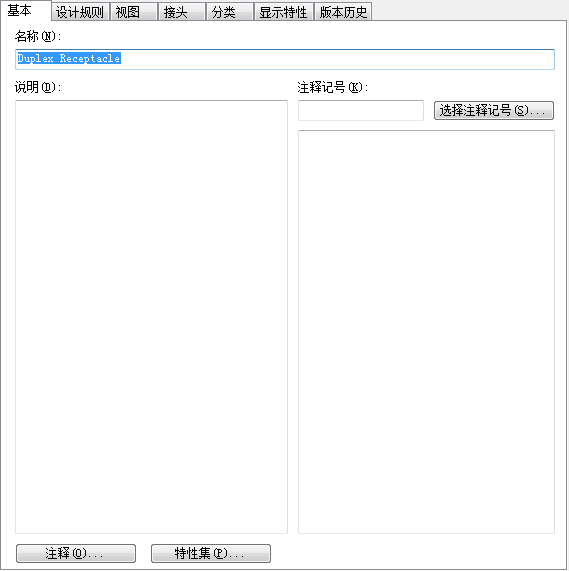

  5. 样式特性
    设备转换脚本中的“样式名称”特性显示在“样式管理器”的“常规”选项卡上。在该选项卡上,该特性被称为“名称”。

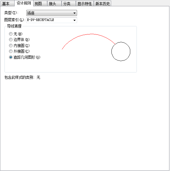

    脚本中的“类型”、“图层索引”和“遮罩”特性显示在“样式管理器”的“设计规则”选项卡上。在该选项卡上,“遮罩”特性被称为“导线清理”。
    脚本中的“类别”特性不显示在“样式管理器”中。设备类别是一种机制,通过该机制可以将“选择设备”工作表中的设备(设备样式)进行分组,从而使浏览可用的设备更加方便。直接在工作表中创建和管理设备类别;有关详细信息,请参见在 AutoCAD MEP toolset 中创建类别。
    如果在设备转换脚本的“类别”特性中输入名称,则软件会将设备(设备样式)添加到该类别中。如果该类别不存在,则在样式图形中将创建它。

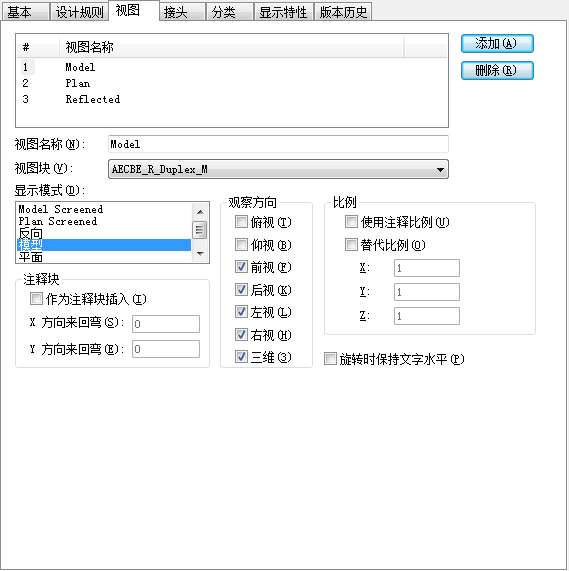

    视图特性
    设备转换脚本中的视图特性显示在“样式管理器”的“视图”选项卡上。在该选项卡上,“注释视图”特性被称为“注释块”。
    脚本中的“源块”特性不显示在该选项卡上。使用“样式管理器”创建样式视图时,您不能指定包含源 AutoCAD 块的图形的文件路径,原因是在当前图形中限制您选择块。

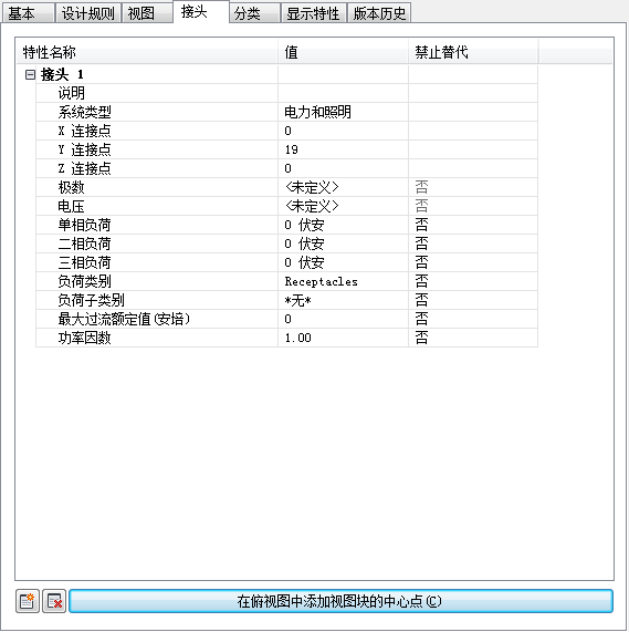

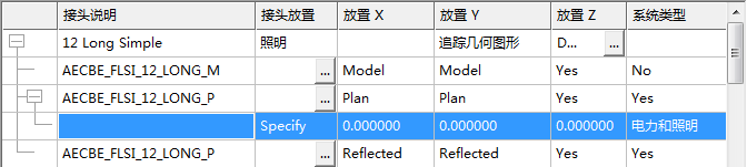

    接头特性
    设备转换脚本中的接头特性显示在“样式管理器”的“接头”选项卡上。在该选项卡上,“接头类型”特性被称为“系统类型”。
    脚本中的“接头放置”特性不显示在该选项卡上。在“样式管理器”中,仅可以使用如图所示的选项,通过输入 X、Y 和 Z 坐标指定接头位置,或者通过将接头放置在块的中心进行指定。
