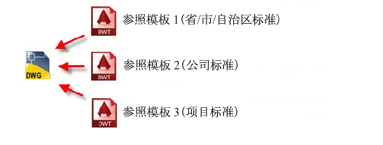

此外,可将多个参照模板附着到图形。例如,可能拥有用于省/市/自治区、公司和项目标志的模板:
如果有多个重复样式,可以指定层次关系,从而始终优先考虑高优先级的模板。
