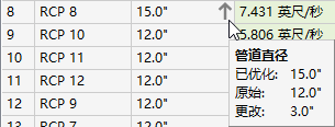

管道直径
显示管道直径。
如果在“常规”页面上选择了“调整管道大小并重置管内底标高”分析类型并且已调整了管道直径,则该列将包含向上或向下箭头。将光标放置在该箭头上时,工具提示将会显示以说明调整管道大小的方式。
