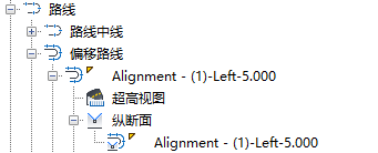

  1. 使用“创建偏移路线”命令,然后选择“创建偏移纵断面”选项卡上的“创建用于偏移路线的纵断面”复选框。
  2. 单击“确定”。
    偏移路线将添加至“浏览”的“偏移路线”集合中。在命名偏移路线集合中的”纵断面“集合里创建偏移纵断面。
    默认情况下,纵断面是动态的,且具有一个横向坡度值。可以通过修改偏移纵断面特性为横向坡度添加区域,或将更新特性更改为静态。
