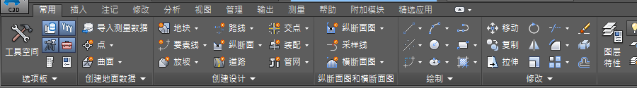

Autodesk Civil 3D 功能区是访问命令和功能的主要用户界面。
可以从功能区使用的命令已组织为选项卡。每个选项卡组织到一系列面板中。
功能区在默认情况下通常处于打开(显示)状态,并且可以使用“Ribbon”和“RibbonClose”命令显示或关闭。
功能区选项卡有两种基本类型:静态选项卡和上下文选项卡。
当功能区处于启用状态时静态功能区选项卡始终显示。

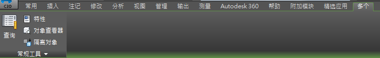

如果同时选定多种类型的对象,则功能区中会显示“多个”上下文选项卡。例如,如果选择一个管网对象和一个路线对象,则会显示“多个”上下文选项卡。
