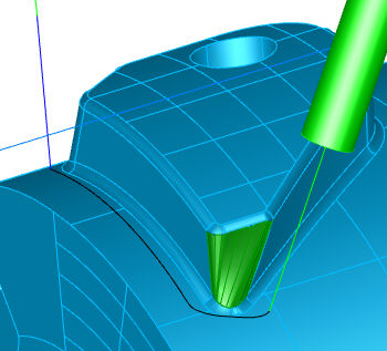

Swarf 是一项功能强大的技术。遗憾的是,在五轴同步情况下,对 Swarf 问题有许多不同的正确答案。FeatureCAM 会尝试选择明智的答案,但有时会选择与您的预期不同的答案。例如,可以在 U 方向或 V 方向上对单个平面进行 Swarf。
在下图中,特征由两个洋红色曲面和一个红色曲面组成。Swarf 会正确切削洋红色曲面所需的边,然后(从数学角度来说正确地)切削红色曲面的不正确边。
有多种操作可以尝试:
- 将特征分解为多个特征(每个曲面最多具有一个 Swarf 特征)。在这种情况下,最终会出现三个特征。
- 在车铣复合文档中,有时通过选择利用 X 刀具切削特征,可能会获得所需的答案。这种情况适用于切削 U 方向而不是 V 方向的单个平面曲面。
- 构造直纹曲面,并将其用作零件曲面。
- 其他曲面有时可以帮助 FeatureCAM 选择正确的面。在此图中,还使用了上一提示(绿色直纹曲面替代了实体的三个面)。
消除模型中的任何圆倒角,并使用合适尺寸的球头。
- 减小或增加公差。由于其边缘曲线之间的曲面可能不具有完美的直纹,因此 Swarf 取决于公差设置。
- 通常,该刀具是所需刀具路径的上下倒置。在“策略”选项卡上选择“反向刀轴”。
- 在类似如上的情况下,不得接触 Swarf 的底面。这一点做起来较为困难,特别是使用平底刀具时。您可以包含底面作为阻止曲面,但可能无法获得完整的刀具路径。在此情况下,您可以使用多重切削和小的 Z 增量获得近似效果。您也可以使用较小的负阻止公差。
- 增加无过切公差。“公差”值控制组合的精确度:弯曲曲面先展平到三角形,然后对三角形进行加工。“无过切公差”指定 FeatureCAM 可以对三角形过切的距离,以获得更好、更光顺的刀具路径。
