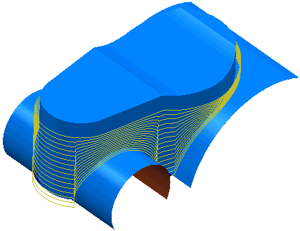

Swarf 铣削计算使用刀具侧面切削的刀具路径,并且仅适用于可延展曲面,因为刀具必须接触曲面才能实现整个切削深度。
对于进行 Swarf 切削的刀具,必须能够在刀具切削边缘上的所有点处与曲面接触。对于不可延展曲面,FeatureCAM 始终保留材料或产生碎片刀具路径(而不是过切)。这意味着您需要仔细观察零件,然后再尝试 swarf 切削。可能是旋转零件(从侧边切削而不是从翼面叶片顶部)时产生所需的结果。
Swarf 加工会多次尝试加工选定的曲面,但您可能需要运行多个命令,包括考虑以不同选项运行 swarf 铣削来获得最佳加工结果。

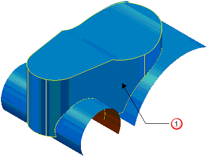

它可以大概识别曲面是否可延展并带有直纹阴影,同时在 FeatureCAM 中显示线框几何图形。然后,您可以定向视图以便大致向下到预期的刀具轴矢量。
如果曲面的顶部边缘和曲面的底部边缘在两条边均显示为平行,并且阴影元素不可见,则曲面大致可延展并带有直纹。
选定的曲面
