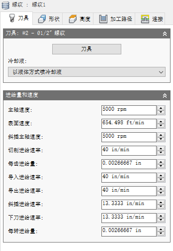

“刀具”选项卡设置
冷却液
选择用于机床的冷却液的类型。并非所有类型均适用于所有机床后处理器。
进给量和速度
主轴和进给速率切削参数。
- 主轴速度 - 主轴的旋转速度,以每分钟转数 (RPM) 表示
- 曲面速度 - 材料移过刀具切削边的速度(SFM 或米/分钟)
- 斜插主轴速度 - 在执行斜插运动时,主轴的旋转速度
- 切削进给速率 - 常规切削移动中使用的进给速率。以英寸/分钟 (IPM) 或毫米/分钟表示
- 每齿进给量 - 以每齿进给量 (FPT) 表示的切削进给速率
- 导入进给速率 - 在导入为切削移动时使用的进给量。
- 导出进给速率 - 从切削移动中导出时使用的进给量
- 斜插进给速率 - 向毛坯执行螺旋斜插时使用的进给量
- 下刀进给速率 - 下刀进入毛坯时使用的进给量
- 每转进给量 - 以每转进给量表示的下刀进给速率

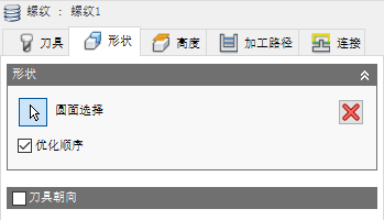

“形状”选项卡设置
形状
选择任何内部或外部圆面。它可以是直壁或斜壁。
圆面选择
选择任何内部或外部圆面。系统将自动从选定的面导出高度和深度。
优化顺序
启用该选项可对选定的面进行排序,以实现切削之间的距离最短
刀具朝向
指定如何使用空间坐标轴朝向和原点选项组合确定刀具朝向。
“朝向”下拉菜单提供了以下选项来设置 X、Y 和 Z 空间坐标轴的轴朝向:
设置 WCS 朝向 - 使用当前设置的工件坐标系 (WCS) 来确定刀具朝向。
模型朝向 - 使用当前零件的坐标系 (WCS) 来确定刀具朝向。
选择 Z 轴/平面和 X 轴 - 选择一个面或边来定义 Z 轴,并选择另一个面或边来定义 X 轴。Z 轴和 X 轴可以翻转 180 度。
选择 Z 轴/平面和 Y 轴 - 选择一个面或边来定义 Z 轴,并选择另一个面或边来定义 Y 轴。Z 轴和 Y 轴可以翻转 180 度。
选择 X 轴和 Y 轴 - 选择一个面或边来定义 X 轴,并选择另一个面或边来定义 Y 轴。X 轴和 Y 轴可以翻转 180 度。
选择坐标系 - 从模型的 Inventor 用户坐标系 (UCS) 为此操作设置特定刀具朝向。这将使用现有坐标系的原点和朝向。如果您的模型不包含适用于您的操作的点和平面,则使用该选项。
“原点”下拉菜单提供了以下选项来定位空间坐标轴原点:
设置 WCS 原点 - 使用当前设置的毛坯坐标系 (WCS) 原点来确定刀具原点。
- 模型原点 - 使用当前零件的坐标系 (WCS) 原点来确定刀具原点。
选择的点 - 选择顶点或边来确定空间坐标轴原点。
毛坯盒点 - 在毛坯边界盒上选择一点来确定空间坐标轴原点。
模型盒点 - 在模型边界盒上选择一点作为空间坐标轴原点。

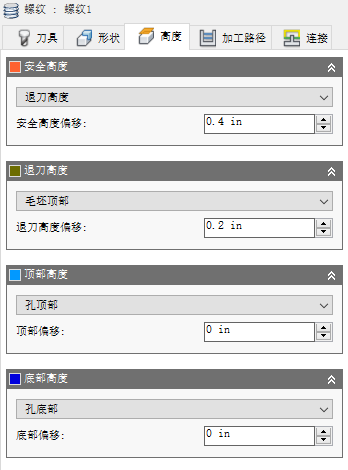

“高度”选项卡设置
安全高度
“安全高度”是刀具沿其路径快速移动到刀具路径起点的第一高度。
安全高度
退刀高度:相对于“退刀高度”的增量偏移。
顶部高度:相对于“顶部高度”的增量偏移。
底部高度:相对于“底部高度”的增量偏移。
模型顶部:相对于“模型顶部”的增量偏移。
模型底部:相对于“模型底部”的增量偏移。
毛坯顶部:相对于“毛坯顶部”的增量偏移。
毛坯底部:相对于“毛坯底部”的增量偏移。
孔顶:相对于“孔顶”的增量偏移。
孔底:相对于“孔底”的增量偏移。。
选择:相对于在模型上选定的点(顶点)、边或面的增量偏移。
绝对原点:相对于在特定操作内在“设置”或“刀具朝向”中定义的“原点”的绝对偏移。
安全高度偏移:
“安全高度偏移”将会应用,并且与在上述下拉列表中选择的“安全高度”有关。
退刀高度
“退刀高度”用于设置在进入下一个切削加工路径之前刀具向上移动的高度。“退刀高度”应设置为高于“进给高度”和“顶部高度”。“退刀高度”与后续偏移一起使用来确立高度。
退刀高度
安全高度:相对于“安全高度”的增量偏移。
孔顶:相对于“孔顶”的增量偏移。
孔底:相对于“孔底”的增量偏移。。
退刀高度偏移:
“退刀高度偏移”将会应用,并且与在上述下拉列表中选择的“退刀高度”有关。
顶部高度
“顶部高度”用于设置描述切削顶部的高度。应在“底部”之上设置“顶部高度”。“顶部高度”与后续偏移一起使用来确立高度。
顶部高度
孔顶:相对于“孔顶”的增量偏移。
孔底:相对于“孔底”的增量偏移。。
顶部偏移:
“顶部偏移”将会应用,并且与在上述下拉列表中选择的“顶部高度”有关。
底部高度
“底部高度”可确定刀具下降到毛坯的最终加工高度/深度和最低深度。需要在“顶部”之下设置“底部高度”。“底部高度”与后续偏移一起使用来确立高度。
底部高度
孔顶:相对于“孔顶”的增量偏移。
孔底:相对于“孔底”的增量偏移。。
底部偏移
“底部偏移”将会应用,并且与在上述下拉列表中选择的“底部高度”有关。

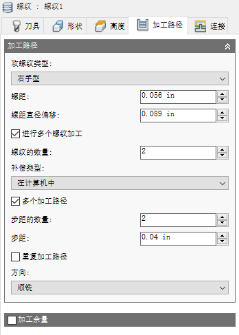

“加工路径”选项卡设置
攻螺纹类型
右旋螺纹 --- 左旋螺纹
螺距
穿过 1 个完整螺纹的距离。对于英制螺纹,它是 1 除以每英寸螺纹的数量 (TPI)。对于公制螺纹,它是前面所述的螺距。
节距直径偏移
螺纹的大径“D”和小径“d”之差。这是螺纹深度,该值始终为正。
注: 在将孔绘制为小尺寸或者将凸柱/圆柱体绘制为大尺寸时需要。
补偿类型:
指定补偿类型。
- 在计算机中 - 刀具补偿由 Autodesk HSM 根据选定的刀具直径自动计算。后处理输出直接包含补偿路径,而非 G41/G42 代码。
- 受控 - 不计算刀具补偿,而是输出 G41/G42 代码,以允许操作员在机床刀具控制器上设置补偿量和磨损。
- 磨损 - 就像选择了“在计算机中”时一样工作,但也输出 G41/G42 代码。这将允许机床刀具操作员通过将刀具大小差异输入为负数,在机床刀具控制器上调整刀具磨损。
- 逆向磨损 - 与“磨损”选项相同,但将磨损调整量输入为正值。
注: 仅在精加工路径中执行控制器补偿(包括磨损和逆向磨损)。
多个加工路径
启用该选项可在进行螺纹铣削时输入多个深度的值。
步距的数量
指定粗加工步数。上面显示了 2 个步数。
步距
精加工路径之间的最大距离。 (请参见上面显示的图示)
重复加工路径
启用该选项可沿最终精加工路径执行两次加工以移除由于刀具变形而剩余的毛坯。
方向:
“方向”选项让您可以控制 Autodesk HSM 是应尝试保持顺铣还是逆铣。
切记: 切削方向、孔类型(OD 或 ID)以及螺纹旋向(左旋或右旋)会影响螺纹铣销的起点。可以从上到下或者从下到上来进行切削,具体取决于这些设置。
顺铣
选择“顺铣”以沿单一方向加工所有加工路径。使用此方法时,Autodesk HSM 会尝试相对于选定边界使用顺铣。
加工余量
正值
正加工余量 - 经过一次操作后剩余的要通过后续粗加工或精加工操作移除的毛坯量。对于粗加工操作,默认情况下将剩余少量的材料。
无
无加工余量 - 移除选定形状以外的所有多余材料。
负值
负加工余量 - 越过零件曲面或边界移除材料。该方法通常在电极加工中使用,以为火花隙留出空间或者满足零件的公差要求。
径向(壁)加工余量
“径向加工余量”参数用于控制径向(垂直于刀具轴)方向(即刀具的侧面)上的材料余量。
指定正径向加工余量会导致在零件的壁上剩余材料。
对于精加工操作,默认值为 0 毫米/0 英寸,即,没有材料剩余。
对于粗加工操作,默认值为剩余少量的材料,然后可以通过一次或多次精加工操作移除这些材料。

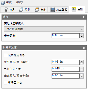

“连接”选项卡设置
高进给速率模式:
指定何时快速移动应输出为真快速移动 (G0),何时应输出为高进给速率移动 (G1)。
保存快速移动 - 将保存所有快速移动。
保存轴向和径向快速移动 - 仅水平(径向)或垂直(轴向)移动的快速移动输出为真快速移动。
保存轴向快速移动 - 仅保存垂直移动的快速移动。
保存径向快速移动 - 仅保存水平移动的快速移动。
保存单轴快速移动 - 仅保存在单轴(X、Y 或 Z)方向上移动的快速移动。
总是使用高进给量 - 将快速移动输出为(高进给移动)G01 移动,而非快速移动 (G0)。
设置该参数的目的通常是为了避免在执行“狗腿式”快速移动的机床上进行快速移动时发生碰撞。
高进给速率:
用于将快速移动输出为 G1 而非 G0 的进给速率。
安全距离:
在退刀移动过程中刀具与零件曲面之间的最小距离。该距离是在应用加工余量之后测量的,因此,如果使用了负加工余量,应特别注意,要确保安全距离足够大以防止发生任何碰撞。
使用螺旋引导
启用该选项后,将使用螺旋导入/导出移动,而非圆形导入/导出移动。
水平导入半径:
指定水平导入移动的半径。
水平导入半径
水平导出半径:
指定水平导出移动的半径。
水平导出半径
垂直导入半径:
当刀具从进刀移动转到刀具路径本身时垂直弧平滑的半径。
垂直导入半径
垂直导出半径:
指定垂直导出的半径。
垂直导出半径
