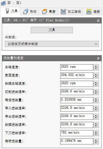

“刀具”选项卡设置
冷却液
选择用于机床的冷却液的类型。并非所有类型均适用于所有机床后处理器。
进给量和速度
主轴和进给速率切削参数。

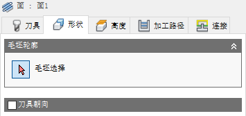

“形状”选项卡设置
毛坯轮廓
“面”刀具路径假设您想要将毛坯的顶部加工到深度为 Z0。通常,不需要为“面”刀具路径进行选择。系统将根据工件设置参数中定义的尺寸和形状自动进行面加工。如果您希望对特定区域进行面加工,请使用如下所示的“毛坯选择”选项。要加工的毛坯区域会显示为黄色。
若要加工默认毛坯,无需进行选择。
毛坯选择
您可以选择任何大小或形状的区域以应用“面”刀具路径。此区域可以是边选择或草图选择。如果您想要对工件设置(毛坯定义)中定义的区域进行面加工,则不需要进行选择。要加工的毛坯区域会显示为黄色。
默认毛坯区域显示为黄色。
面加工边界的边选择。
刀具朝向
指定如何使用空间坐标轴朝向和原点选项组合确定刀具朝向。
“朝向”下拉菜单提供了以下选项来设置 X、Y 和 Z 空间坐标轴的轴朝向:
“原点”下拉菜单提供了以下选项来定位空间坐标轴原点:

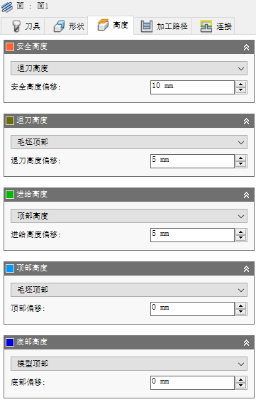

“高度”选项卡设置
安全高度
“安全高度”是刀具沿其路径快速移动到刀具路径起点的第一高度。
安全高度
安全高度偏移:
“安全高度偏移”将会应用,并且与在上述下拉列表中选择的“安全高度”有关。
退刀高度
“退刀高度”用于设置在进入下一个切削加工路径之前刀具向上移动的高度。“退刀高度”应设置为高于“进给高度”“顶部高度”。“退刀高度”与后续偏移一起使用来确立高度。
退刀高度
退刀高度偏移:
“退刀高度偏移”将会应用,并且与在上述下拉列表中选择的“退刀高度”有关。
进给高度
“进给高度”用于设置刀具在更改进给/下刀速率以进入零件之前快速移动的高度。应在“顶部”之上设置“进给高度”。钻孔操作将使用该高度作为初始进给高度和退刀啄钻高度。“进给高度”与后续偏移一起使用来确立高度。
进给高度
进给高度偏移:
“进给高度偏移”将会应用,并且与在上述下拉列表中选择的“进给高度”有关。
顶部高度
“顶部高度”用于设置描述切削顶部的高度。应在“底部”之上设置“顶部高度”。“顶部高度”与后续偏移一起使用来确立高度。
顶部高度
顶部偏移:
“顶部偏移”将会应用,并且与在上述下拉列表中选择的“顶部高度”有关。
底部高度
“底部高度”可确定刀具下降到毛坯的最终加工高度/深度和最低深度。需要在“顶部”之下设置“底部高度”。“底部高度”与后续偏移一起使用来确立高度。
底部高度
底部偏移:
“底部偏移”将会应用,并且与在上述下拉列表中选择的“底部高度”有关。

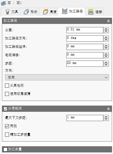

“加工路径”选项卡设置
公差:
在线性化诸如样条曲线和椭圆等形状时使用的公差。公差被视为最大弦距离。
宽松公差 0.100
紧密公差 0.001
使用直线 G1 和圆弧 G2 G3 命令来控制 CNC 机床的轮廓运动。为了满足这一要求,CAM 将生成近似的样条曲线和曲面刀具路径,通过对刀具路径进行线性化处理,创建多条较短的直线段来近似模拟所需的形状。刀具路径与所需形状匹配的精确程度很大程度上取决于所使用的直线数量。使用的直线越多,生成的刀具路径就越接近于样条曲线或曲面的标称形状。
数据匮乏
人们往往始终使用非常紧密的公差,但是,这样做需要付出代价,包括会延长刀具路径计算时间、生成较大的 G 代码文件以及直线位移非常短。前两个不算是问题,因为 Autodesk HSM 计算速度非常之快,并且大部分现代化控制器都至少具有 1 MB 的 RAM。但是,如果直线位移较短并且进给速率较高的话,就可能导致出现称为数据匮乏的现象。
当无法保持同步的数据让控制器不堪重负时,就会出现数据匮乏。CNC 控制器每秒只能处理有限行数的代码(块)。在较陈旧的机床上每秒可处理 40 个块,而在像 Haas Automation 控制器这样新式的机床上每秒可处理 1,000 甚至更多个块。直线位移较短并且进给速率较高,会迫使处理速率超过控制器可处理的极限。当发生这种情况时,机床必须在每次位移之后暂停,等待控制器发出下一个伺服命令。
加工路径方向:
指定加工路径的方向。
0° 时的加工路径方向
45° 时的加工路径方向
加工路径延伸:
将加工路径延伸到加工边界以外的距离。
加工路径延伸
毛坯偏移:
指定要向外偏移毛坯轮廓的距离。
毛坯偏移
步距:
指定加工路径之间的水平步距。默认情况下,该值等于刀具直径减去刀具转角半径所得值再乘以 95%。
水平步距
“方向”
“方向”选项可以控制切削方法。默认为双向切削,即在面上来回切削。您可以通过选择“顺铣”“逆铣”在 1 个方向上切削。
  1. 双向 - 在两个方向上切削(默认)
  2. 顺铣 - 单方向顺铣切削
  3. 逆铣 - 单方向逆铣切削
切记: 根据零件的形状,在整个刀具路径中不能始终保持顺铣或逆铣。
从其他侧
指定刀具路径起始于零件的另一侧。
取消选择
选定
使用切屑减薄
启用该选项可使用滚动切削来保持薄切屑。
多重深度
指定应采用多重深度。
使用多重深度切削
未使用多重深度切削
注: 自适应清洁策略允许执行比传统 2D 挖槽更大力度的深度切削。
最大下刀步距
指定 Z 层之间最大下刀步距的距离。将对完整深度减去任何剩余毛坯和精加工路径量应用最大下刀步距。
  • 最终粗加工路径可能小于最大下刀步距
  • 显示了未采用精加工下刀步距的情况
  • 显示了未采用其他径向毛坯的情况
两侧
启用该选项后,可在执行多重深度切削时从零件的两侧加工。对于每个下刀步距加工路径,从每个零件侧应用起始步距。
  1. 加工路径 1 在右侧开始 - 加工路径 2 在左侧开始
  2. 从右侧测量的加工路径 1 步距距离
  3. 从左侧测量的加工路径 2 步距距离
精加工步进量
指定应采取精加工步进量。
精加工步进量
精加工进给速率:
用于最终精加工的进给速率。
精加工下刀步距:
精加工路径中每个下刀步距的大小。
精加工下刀步距
加工余量
正值
正加工余量 - 经过一次操作后剩余的要通过后续粗加工或精加工操作移除的毛坯量。对于粗加工操作,默认情况下将剩余少量的材料。
无加工余量 - 移除选定形状以外的所有多余材料。
负值
负加工余量 - 越过零件曲面或边界移除材料。该方法通常在电极加工中使用,以为火花隙留出空间或者满足零件的公差要求。
轴向(底面)加工余量
“轴向加工余量”参数用于控制要在轴向(沿 Z 轴)方向(即刀具的末端)上剩余的材料量。
径向加工余量
径向和轴向加工余量
指定正轴向加工余量会使材料留在零件的浅平面区域上。
对于不完全水平的曲面,Autodesk HSM 会在轴向和径向(壁)加工余量值之间插值,因此在这些曲面的轴向方向上剩余的毛坯量可能不同于指定的值,具体取决于曲面坡度和径向加工余量值。
更改径向加工余量会自动将轴向加工余量设置为相同量,除非您手动输入轴向加工余量。
对于精加工操作,默认值为 0 毫米/0 英寸,即,没有材料剩余。
对于粗加工操作,默认值为剩余少量的材料,然后可以通过一次或多次精加工操作移除这些材料。
负加工余量
当使用负加工余量时,加工操作会从毛坯中移除比模型形状多的材料。该方法可用于加工具有火花隙的电极,其中火花隙的大小等于负加工余量。
径向和轴向加工余量均可以为负数。但是,当使用负径向加工余量大于转角半径的球头刀具或半径刀具时,负轴向加工余量必须小于或等于转角半径。

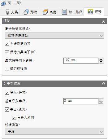

“连接”选项卡设置
高进给速率模式:
指定何时快速移动应输出为真快速移动 (G0),何时应输出为高进给速率移动 (G1)。
设置该参数的目的通常是为了避免在执行“狗腿式”快速移动的机床上进行快速移动时发生碰撞。
高进给速率:
用于将快速移动输出为 G1 而非 G0 的进给速率。
允许快速退刀
启用该选项后,将以快速移动 (G0) 的方式退刀。禁用该选项会强制以导出进给速率退刀。
保持刀具向下
启用该选项后,当到下一个区域的距离小于指定的保持向下距离时,策略将避免退刀。
最大保持向下距离
指定保持向下移动所允许的最大距离。
完整退刀
最小退刀量
退刀前延伸
启用该选项后,会在退刀前将切削刀具路径延伸到毛坯之外。
导入(进刀)
启用该选项可生成导入。
导入
垂直导入半径:
当刀具从进刀移动转到刀具路径本身时垂直弧平滑的半径。
垂直导入半径
导出(退刀)
启用该选项可生成导出。
导出
与导入相同
指定导出定义应与导入定义相同。
垂直导出半径:
指定垂直导出的半径。
垂直导出半径
过渡类型
指定加工路径之间的连接类型。
  1. 平滑过渡 - 在加工路径之间
  2. 直线过渡 - 在加工路径之间
  3. 短距离过渡 - 在加工路径之间
无接触(未显示)
加工路径在同一 Z 层上不相连。刀具在每个连接加工路径之间退刀。
