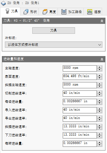

“刀具”选项卡设置
冷却液
选择用于机床的冷却液的类型。并非所有类型均适用于所有机床后处理器。
进给量和速度
主轴和进给速率切削参数。

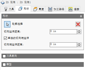

“形状”选项卡设置
形状
可以选择边或草图。邻近的形状会自动连接在一起。
轮廓选择
选择没有建模倒角的零件上的锐边。如果倒角经过建模,则选择倒角的下部边。
锐边选择。
建模边选择。
切线延伸距离
用于开放式轮廓以延伸选定串连或多个串连的起点和终点。这将基于起点和终点的角度创建切线线性延伸。这是选定形状的延伸。
  1. 无延伸
  2. 12 毫米延伸
  3. 单个加工路径 - 长延伸
  4. “多个精加工路径”设置为 2
如果延伸距离导致单个链重叠,则将相交部分修剪到闭合边界。

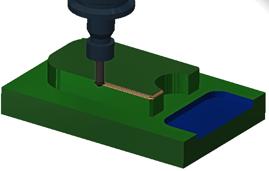

注: 您可以使用“毛坯轮廓”选项强制刀具路径穿过定义的毛坯或选定边界。非常适合不规则的形状。对于刀具路径的其他延伸,请转至“加工路径”选项卡并使用“切向片段延伸距离”
单独的切线端延伸
启用该选项可以输入其他终点延伸长度值。
切线端延伸距离
指定将终点位置延伸的距离。
16 毫米起点延伸和 5 毫米终点延伸
刀具朝向
指定如何使用空间坐标轴朝向和原点选项组合确定刀具朝向。
“朝向”下拉菜单提供了以下选项来设置 X、Y 和 Z 空间坐标轴的轴朝向:
“原点”下拉菜单提供了以下选项来定位空间坐标轴原点:
模型
启用该选项可覆盖设置中定义的模型形状(曲面/实体)。
包含设置模型
默认情况下处于启用状态,除了包含操作中选定的模型曲面外,还包含设置中选定的模型。如果禁用该复选框,那么将在操作中选定的曲面上生成刀具路径。

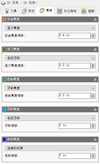

“高度”选项卡设置
安全高度
“安全高度”是刀具沿其路径快速移动到刀具路径起点的第一高度。
安全高度
安全高度偏移:
“安全高度偏移”将会应用,并且与在上述下拉列表中选择的“安全高度”有关。
退刀高度
“退刀高度”用于设置在进入下一个切削加工路径之前刀具向上移动的高度。“退刀高度”应设置为高于“进给高度”“顶部高度”。“退刀高度”与后续偏移一起使用来确立高度。
退刀高度
退刀高度偏移:
“退刀高度偏移”将会应用,并且与在上述下拉列表中选择的“退刀高度”有关。
进给高度
“进给高度”用于设置刀具在更改进给/下刀速率以进入零件之前快速移动的高度。应在“顶部”之上设置“进给高度”。钻孔操作将使用该高度作为初始进给高度和退刀啄钻高度。“进给高度”与后续偏移一起使用来确立高度。
进给高度
进给高度偏移:
“进给高度偏移”将会应用,并且与在上述下拉列表中选择的“进给高度”有关。
顶部高度
“顶部高度”用于设置描述切削顶部的高度。应在“底部”之上设置“顶部高度”。“顶部高度”与后续偏移一起使用来确立高度。
顶部高度
顶部偏移:
“顶部偏移”将会应用,并且与在上述下拉列表中选择的“顶部高度”有关。
底部高度
“底部高度”可确定刀具下降到毛坯的最终加工高度/深度和最低深度。需要在“顶部”之下设置“底部高度”。“底部高度”与后续偏移一起使用来确立高度。
底部高度
底部偏移:
“底部偏移”将会应用,并且与在上述下拉列表中选择的“底部高度”有关。

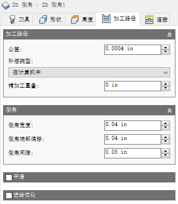

“加工路径”选项卡设置
公差:
在线性化诸如样条曲线和椭圆等形状时使用的公差。公差被视为最大弦距离。
宽松公差 0.100
紧密公差 0.001
使用直线 G1 和圆弧 G2 G3 命令来控制 CNC 机床的轮廓运动。为了满足这一要求,CAM 将生成近似的样条曲线和曲面刀具路径,通过对刀具路径进行线性化处理,创建多条较短的直线段来近似模拟所需的形状。刀具路径与所需形状匹配的精确程度很大程度上取决于所使用的直线数量。使用的直线越多,生成的刀具路径就越接近于样条曲线或曲面的标称形状。
数据匮乏
人们往往始终使用非常紧密的公差,但是,这样做需要付出代价,包括会延长刀具路径计算时间、生成较大的 G 代码文件以及直线位移非常短。前两个不算是问题,因为 Autodesk HSM 计算速度非常之快,并且大部分现代化控制器都至少具有 1 MB 的 RAM。但是,如果直线位移较短并且进给速率较高的话,就可能导致出现称为数据匮乏的现象。
当无法保持同步的数据让控制器不堪重负时,就会出现数据匮乏。CNC 控制器每秒只能处理有限行数的代码(块)。在较陈旧的机床上每秒可处理 40 个块,而在像 Haas Automation 控制器这样新式的机床上每秒可处理 1,000 甚至更多个块。直线位移较短并且进给速率较高,会迫使处理速率超过控制器可处理的极限。当发生这种情况时,机床必须在每次位移之后暂停,等待控制器发出下一个伺服命令。
补偿类型:
指定补偿类型。
注: 仅在精加工路径中执行控制器补偿(包括磨损逆向磨损)。
精加工重叠:
精加工重叠是刀具在导出之前超出进刀点的距离。指定“精加工重叠”可确保正确清除进刀点处的材料。
无精加工重叠
0.25 英寸精加工重叠
注: 精加工重叠遵循选定的轮廓,因此可以放心地指定较大的重叠。
倒角宽度:
倒角尺寸的调整量。
添加到锐边的倒角宽度
  • 对于锐边选择,这是倒角的最终宽度
  • 对于倒角边选择,这可以向带造型的倒角添加额外的偏移宽度。类似于使用加工余量
倒角端部偏移:
刀尖延伸超过倒角边缘的量。
倒角间隙
该值指定了刀具需要与不执行倒角操作的模型形状保持的距离。
平滑
通过移除多余的点并在指定的过滤公差内拟合圆弧(如有可能),使刀具路径变平滑。
平滑关闭
平滑开启
可以使用平滑来减小代码大小,而且不影响精确性。平滑功能的工作原理是将共线的线替换为一条线和相切圆弧以替换曲面区域中的多条线。
平滑会产生巨大的影响。G 代码文件的大小可能会减小多达 50% 或更多。机床将可以更快速、更顺畅地运行,并且会改善曲面精加工。代码减少量取决于刀具路径适合于平滑的程度。主要位于主平面(XY、XZ、YZ)中的刀具路径(如平行路径)会过滤得很好。而未存在于主平面中的刀具路径(如 3D 环绕等距),减少的代码量则相对少些。
平滑公差:
指定平滑过滤公差。
当公差(生成原始线性化路径时使用的精度)等于或大于平滑(直线圆弧拟合)公差时,平滑效果最佳。
注: 总公差(或刀具路径可偏离理想样条曲线或曲面形状的距离)是切削公差与平滑公差之和。例如,设置 0.0004 英寸的切削公差和 0.0004 英寸的平滑公差意味着刀具路径可从原始样条曲线或曲面偏离于理想路径 0.0008 英寸。
进给优化
指定应在转角处减少进给量。
最大方向变化:
指定在减小进给速率之前所允许的最大角度变化。
减小的进给半径:
指定在减少进给量之前所允许的最小半径。
减小的进给距离:
指定在转角之前要减少进给量的距离。
减小的进给速率:
指定要在转角处使用的减小的进给速率。
仅内部转角
启用该选项可仅减小内部转角的进给速率。

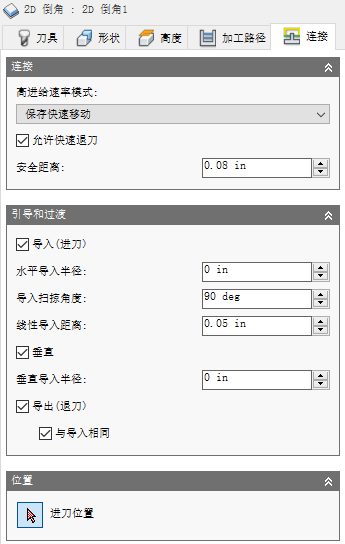

“连接”选项卡设置
高进给速率模式:
指定何时快速移动应输出为真快速移动 (G0),何时应输出为高进给速率移动 (G1)。
设置该参数的目的通常是为了避免在执行“狗腿式”快速移动的机床上进行快速移动时发生碰撞。
高进给速率:
用于将快速移动输出为 G1 而非 G0 的进给速率。
允许快速退刀
启用该选项后,将以快速移动 (G0) 的方式退刀。禁用该选项会强制以导出进给速率退刀。
安全距离:
在退刀移动过程中刀具与零件曲面之间的最小距离。该距离是在应用加工余量之后测量的,因此,如果使用了负加工余量,应特别注意,要确保安全距离足够大以防止发生任何碰撞。
导入(进刀)
启用该选项可生成导入。
导入
水平导入半径:
指定水平导入移动的半径。
水平导入半径
导入扫掠角度:
指定导入圆弧的扫掠。
90 度的扫掠角度
45 度的扫掠角度
线性导入距离:
指定要在控制器中为其激活半径补偿的线性导入移动的长度。
线性导入距离
垂直
将导入/导出圆弧的切线延伸替换为垂直于圆弧的移动。
显示了垂直进刀/退刀
示例:包含尽可能大的引弧(圆弧越大,出现停止痕的几率就越小)并且无法进行切向线性引导(由于它会延伸到镗孔的侧面)的镗孔。
垂直导入半径:
当刀具从进刀移动转到刀具路径本身时垂直弧平滑的半径。
垂直导入半径
导出(退刀)
启用该选项可生成导出。
导出
与导入相同
指定导出定义应与导入定义相同。
水平导出半径:
指定水平导出移动的半径。
水平导出半径
导出扫掠角度:
指定导出圆弧的扫掠。
线性导出距离:
指定要在控制器中为其取消激活半径补偿的线性导出移动的长度。
线性导出距离
垂直
显示了垂直进刀/退刀
垂直导出半径:
指定垂直导出的半径。
垂直导出半径
进刀位置
选择靠近您要进刀的位置的形状。
