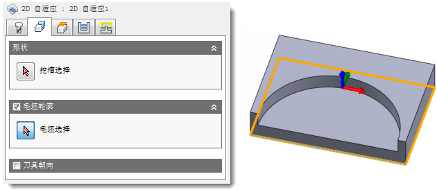

  1. 在功能区上,单击 “CAM”选项卡 “2D 铣削”面板 “2D 自适应” 以创建新 2D 自适应清除操作。
  2. “形状”选项卡中,选择毛坯轮廓。
    选择毛坯轮廓

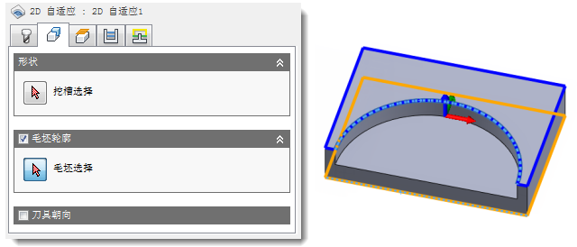

  3. 接下来,选择包含开放式挖槽的轮廓。
    选择包含开放式挖槽的轮廓
  4. 调整连接高度,使其与形状匹配。确保毛坯的顶部高于切削深度。
  5. 单击“确定”以生成刀具路径。
