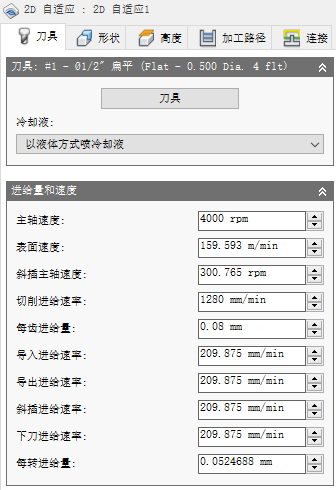

“刀具”选项卡设置
冷却液
选择用于机床的冷却液的类型。并非所有类型均适用于所有机床后处理器。
进给量和速度
主轴和进给速率切削参数。

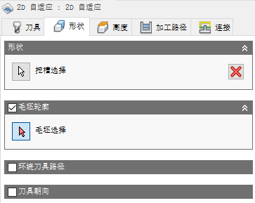

“形状”选项卡设置
形状
选择面、边或草图。可以从挖槽内部或直立凸柱外部中删除毛坯。
  1. 闭合式挖槽加工
  2. 开放式挖槽加工
  3. 直立凸柱加工
挖槽选择
选择任意面、边或草图以定义加工边界。使用边选择来确定挖槽内包含孔或挖槽的区域。对于直立凸柱,选择凸柱的外部边界,然后选中如下所示的“毛坯轮廓”选项。将计算选定的边界和外部毛坯区域之间的刀具路径。
选择面、边或草图。使用边选择来确定挖槽内包含孔或挖槽的区域。
  1. 闭合式挖槽面选择
  2. 开放式挖槽面选择
  3. 直立凸柱的边选择。显示了毛坯边界
毛坯轮廓
当选中该选项时,将计算刀具路径以考虑所定义毛坯的边界或选定的边界。默认边界为“设置”中指定的毛坯边界盒。您也可以从模型或草图边界选择边。这为导入和导出移动提供了额外间隙。这可以限制或延伸毛坯加工区域。对于闭合式边界挖槽,请使其保持取消选中状态。
毛坯选择 - 选择闭合边界以定义加工区域。无需进行选择,即可加工“设置”中指定的毛坯边界盒。选择大于毛坯的边界将会延伸切削区域。这可用于加工不规则的毛坯尺寸。选定的加工边界可以是任何形状。
选择边或草图以定义切削边界。
  1. 从毛坯计算 - 无需选择
  2. 大于毛坯的草图将会延伸切削区域
  3. 选定的区域可以是任何尺寸或形状
注: 这不是加工范围边界,因为刀具将从选定区域的外部进刀。
刀具朝向
指定如何使用空间坐标轴朝向和原点选项组合确定刀具朝向。
“朝向”下拉菜单提供了以下选项来设置 X、Y 和 Z 空间坐标轴的轴朝向:
“原点”下拉菜单提供了以下选项来定位空间坐标轴原点:

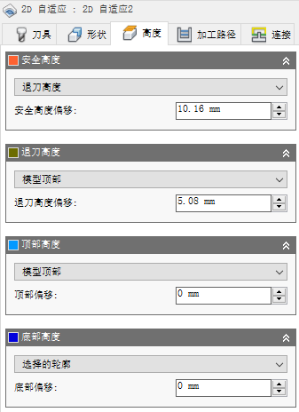

“高度”选项卡设置
安全高度
“安全高度”是刀具沿其路径快速移动到刀具路径起点的第一高度。
安全高度
安全高度偏移:
“安全高度偏移”将会应用,并且与在上述下拉列表中选择的“安全高度”有关。
退刀高度
“退刀高度”用于设置在进入下一个切削加工路径之前刀具向上移动的高度。“退刀高度”应设置为高于“进给高度”“顶部高度”。“退刀高度”与后续偏移一起使用来确立高度。
退刀高度
退刀高度偏移:
“退刀高度偏移”将会应用,并且与在上述下拉列表中选择的“退刀高度”有关。
顶部高度
“顶部高度”用于设置描述切削顶部的高度。应在“底部”之上设置“顶部高度”。“顶部高度”与后续偏移一起使用来确立高度。
顶部高度
顶部偏移:
“顶部偏移”将会应用,并且与在上述下拉列表中选择的“顶部高度”有关。
底部高度
“底部高度”可确定刀具下降到毛坯的最终加工高度/深度和最低深度。需要在“顶部”之下设置“底部高度”。“底部高度”与后续偏移一起使用来确立高度。
底部高度
底部偏移:
“底部偏移”将会应用,并且与在上述下拉列表中选择的“底部高度”有关。

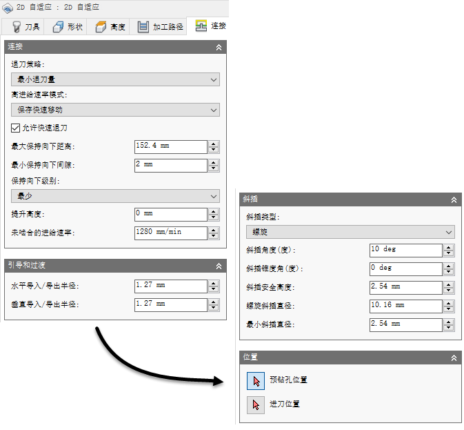

“连接”选项卡设置
退刀策略
控制刀具在切削移动之间退刀的方式。完整退刀将移至“高度”选项卡上指定的“退刀高度”。最小退刀以清除切削曲面。
完整退刀
最小退刀量
高进给速率模式:
指定何时快速移动应输出为真快速移动 (G0),何时应输出为高进给速率移动 (G1)。
设置该参数的目的通常是为了避免在执行“狗腿式”快速移动的机床上进行快速移动时发生碰撞。
高进给速率:
用于将快速移动输出为 G1 而非 G0 的进给速率。
允许快速退刀
启用该选项后,将以快速移动 (G0) 的方式退刀。禁用该选项会强制以导出进给速率退刀。
最大保持向下距离:
指定保持向下移动所允许的最大距离。
1 英寸最大保持向下
2 英寸最大保持向下距离
保持向下级别:
使用此设置可控制何时要保持向下而不是在围绕障碍移动时退刀。通常,如果 CNC 机床与高进给移动相比进行慢退刀,则需要使用“自适应”加工策略来保持更加向下。在这种情况下,请在“保持向下级别:”下拉菜单中增加级别值。值以 10% 为增量增加,最小设置为 0%,最大设置为 100%。
切记: 请记住,如果提高保持向下级别,则计算时间会显著增加。
提升高度:
指定在执行重定位移动过程中的提升距离。
提升高度 0
提升高度 0.1 英寸
未啮合的进给速率:
指定在刀具未与材料啮合但也未退刀的移动中使用的进给速率。
水平导入半径:
指定水平导入移动的半径。
水平导入半径
水平导出半径:
指定水平导出移动的半径。
水平导出半径
垂直导入半径:
当刀具从进刀移动转到刀具路径本身时垂直弧平滑的半径。
垂直导入半径
垂直导出半径:
指定垂直导出的半径。
垂直导出半径
斜插类型:
指定对于每个深度切削,刀具向下移动的方式。
沿毛坯外部下刀
双向
请注意“双向”斜插类型中的平滑过渡。
预钻孔
若要使用“预钻孔”选项,必须定义预钻孔位置。
型面
下刀
平滑型面
螺旋角
斜插角度(度)
指定执行切削时螺旋的最大斜插角度。
斜插锥度角
创建向零件的圆锥形螺旋进刀。非常适合于切屑间隙。
最大斜坡下刀步距
指定在斜插型面上每转的最大下刀步距。该参数允许在斜插过程中执行全宽度切削时限制刀具负载。
斜插安全高度
螺旋开始其斜插移动的高于毛坯的高度。
螺旋斜插直径
要用于螺旋进刀到型腔的最大直径。
最佳值会使刀具与其中心重叠,同时仍然会创建最大螺旋镗孔以进入到型腔。目标是为了实现良好的排屑。如果该值大于刀具直径,那么会在螺旋的中心留下一个直立的凸柱。
值为 1.8 乘以直径
值为 0.8 乘以直径
最小斜插直径
可接受的最小螺旋斜插直径。
该值应始终小于螺旋斜插直径,以便系统能够计算出与可用的挖槽或通道匹配的范围。较小的直径会降低排屑能力,造成机床跳动,并会导致刀具断裂。
预钻孔位置
选择已钻孔的点,以便为刀具进入材料提供间隙。
进刀位置
选择靠近您要进刀的位置的形状。
