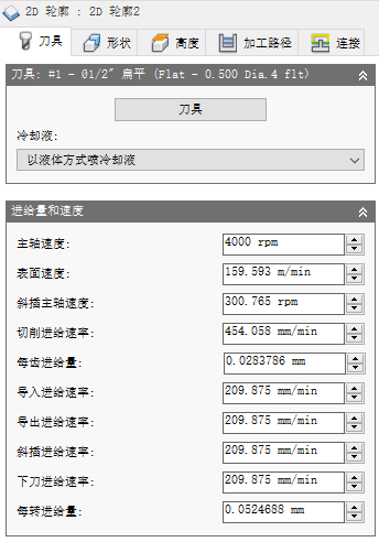

“刀具”选项卡设置
冷却液
选择用于机床的冷却液的类型。并非所有类型均适用于所有机床后处理器。
进给量和速度
主轴和进给速率切削参数。

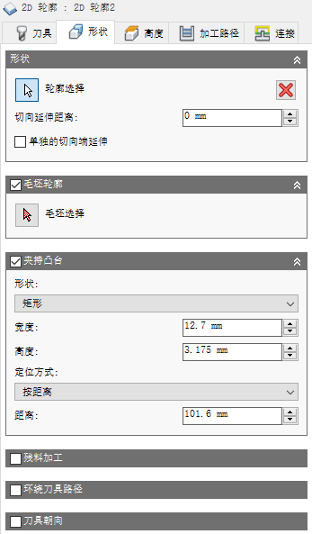

“形状”选项卡设置
形状
选择任意面、边或草图以定义加工边界。
轮廓选择
选择任意面、边或草图以定义加工边界。选择一个面会在所有边上创建刀具路径。对于面上有孔或挖槽的区域,请使用“边选择”。选择下部边时,将自动设置切削深度的参考。若要在使用多个切削时移除剩余毛坯,请选中“毛坯轮廓”选项,如下所示。将计算选定的边界和外部毛坯区域之间的刀具路径。
外边缘选择
内边缘选择
切线延伸距离
用于开放式轮廓以延伸选定串连或多个串连的起点和终点。这将基于起点和终点的角度创建切线线性延伸。这是选定形状的延伸。
  1. 无延伸
  2. 12 毫米延伸
  3. 单个加工路径 - 长延伸
  4. “多个精加工路径”设置为 2
如果延伸距离导致单个链重叠,则将相交部分修剪到闭合边界。
注: 您可以使用“毛坯轮廓”选项强制刀具路径穿过定义的毛坯或选定边界。非常适合不规则的形状。对于刀具路径的其他延伸,请转至“加工路径”选项卡并使用“切向片段延伸距离”
单独的切线端延伸
启用该选项可以输入其他终点延伸长度值。
切线端延伸距离
指定将终点位置延伸的距离。
16 毫米起点延伸和 5 毫米终点延伸
毛坯轮廓
当启用该选项时,将计算刀具路径以考虑所定义的毛坯或选定的边界。选择边或草图边界。刀具路径将从选定边界外部开始。这允许您创建紧密配合零件轮廓的刀具路径。
在本示例中,为轮廓(红色箭头旁边的蓝色线)选择了单个边并且定义了其他粗加工路径。毛坯轮廓可延伸刀具路径以清除选定毛坯区域的边。它还可以限制该区域内粗加工路径的数量。
工件设置毛坯的边界显示为黄色
选定边的边界显示为黄色
夹持凸台
可以向“2D 轮廓”刀具路径中添加夹持凸台,以安全地固定工件,同时加工掉所有其他的材料。当使用 2D 雕刻机来切削薄塑料或木制材料时,夹持凸台非常有用。
矩形夹持凸台
三角形夹持凸台
残料加工
将操作限制为仅去除先前的刀具或操作无法去除的材料。
残料加工开
残料加工关
刀具直径:
指定残料刀具的直径。
转角半径:
指定残料刀具的转角半径。
刀具朝向
指定如何使用空间坐标轴朝向和原点选项组合确定刀具朝向。
“朝向”下拉菜单提供了以下选项来设置 X、Y 和 Z 空间坐标轴的轴朝向:
“原点”下拉菜单提供了以下选项来定位空间坐标轴原点:

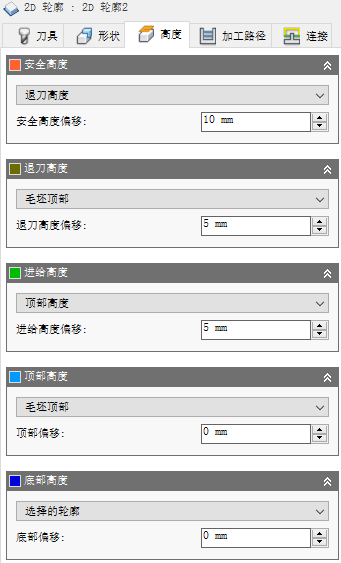

“高度”选项卡设置
安全高度
“安全高度”是刀具沿其路径快速移动到刀具路径起点的第一高度。
安全高度
安全高度偏移:
“安全高度偏移”将会应用,并且与在上述下拉列表中选择的“安全高度”有关。
退刀高度
“退刀高度”用于设置在进入下一个切削加工路径之前刀具向上移动的高度。“退刀高度”应设置为高于“进给高度”“顶部高度”。“退刀高度”与后续偏移一起使用来确立高度。
退刀高度
退刀高度偏移:
“退刀高度偏移”将会应用,并且与在上述下拉列表中选择的“退刀高度”有关。
进给高度
“进给高度”用于设置刀具在更改进给/下刀速率以进入零件之前快速移动的高度。应在“顶部”之上设置“进给高度”。钻孔操作将使用该高度作为初始进给高度和退刀啄钻高度。“进给高度”与后续偏移一起使用来确立高度。
进给高度
进给高度偏移:
“进给高度偏移”将会应用,并且与在上述下拉列表中选择的“进给高度”有关。
顶部高度
“顶部高度”用于设置描述切削顶部的高度。应在“底部”之上设置“顶部高度”。“顶部高度”与后续偏移一起使用来确立高度。
顶部高度
顶部偏移:
“顶部偏移”将会应用,并且与在上述下拉列表中选择的“顶部高度”有关。
底部高度
“底部高度”可确定刀具下降到毛坯的最终加工高度/深度和最低深度。需要在“顶部”之下设置“底部高度”。“底部高度”与后续偏移一起使用来确立高度。
底部高度
底部偏移:
“底部偏移”将会应用,并且与在上述下拉列表中选择的“底部高度”有关。

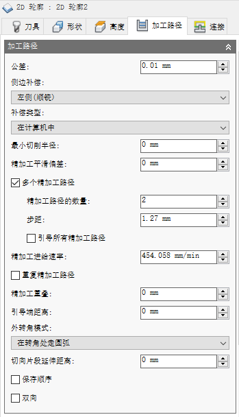

“加工路径”选项卡设置
公差:
在线性化诸如样条曲线和椭圆等形状时使用的公差。公差被视为最大弦距离。
宽松公差 0.100
紧密公差 0.001
使用直线 G1 和圆弧 G2 G3 命令来控制 CNC 机床的轮廓运动。为了满足这一要求,CAM 将生成近似的样条曲线和曲面刀具路径,通过对刀具路径进行线性化处理,创建多条较短的直线段来近似模拟所需的形状。刀具路径与所需形状匹配的精确程度很大程度上取决于所使用的直线数量。使用的直线越多,生成的刀具路径就越接近于样条曲线或曲面的标称形状。
数据匮乏
人们往往始终使用非常紧密的公差,但是,这样做需要付出代价,包括会延长刀具路径计算时间、生成较大的 G 代码文件以及直线位移非常短。前两个不算是问题,因为 Autodesk HSM 计算速度非常之快,并且大部分现代化控制器都至少具有 1 MB 的 RAM。但是,如果直线位移较短并且进给速率较高的话,就可能导致出现称为数据匮乏的现象。
当无法保持同步的数据让控制器不堪重负时,就会出现数据匮乏。CNC 控制器每秒只能处理有限行数的代码(块)。在较陈旧的机床上每秒可处理 40 个块,而在像 Haas Automation 控制器这样新式的机床上每秒可处理 1,000 甚至更多个块。直线位移较短并且进给速率较高,会迫使处理速率超过控制器可处理的极限。当发生这种情况时,机床必须在每次位移之后暂停,等待控制器发出下一个伺服命令。
侧边补偿:
此设置决定了从其偏移刀具中心的刀具路径的侧。在“左侧(顺铣)”侧边补偿或右侧(逆铣)侧边补偿之间选择。
左侧(顺铣)
顺铣
右侧(逆铣)
逆铣
顺铣可以看成是刀具沿着它切削的表面“走圆弧”。在大多数金属中,该操作通常可以实现更好的精加工,但需要良好的机床刚度。使用此方法时,切屑在最大厚度处开始,在切削末端将变薄,这意味着碎屑中产生的热量较多,而零件中产生的热量较少。
使用逆铣时,刀具将通过“旋转逐渐远离”它正切削的表面。该方法更多的是与手动或刚度较低的机床结合使用。当加工某些木材等特定材料时,这种方法确实具有一些优势,甚至可以实现更好的精加工。
补偿类型:
指定补偿类型。
注: 仅在精加工路径中执行控制器补偿(包括磨损逆向磨损)。
补偿容许半径:
该参数指定可安全使用的刀具直径的范围(而不仅仅是为操作选择的刀具的直径)。
容许的刀具半径范围为从选定的刀具半径到选定的刀具半径加上给定的容差。
制成锐角
指定必须强制采用锐角。
警告: 使用该功能时,利用机床上较小的刀具切削可能会导致过切。
精加工平滑偏差:
应用于精加工路径的最大平滑量。使用该参数可以避免在刀具路径中出现锐角。设置该参数将会在轮廓转角处剩余多于请求量的毛坯。
多个精加工路径
启用该选项后,将沿多个精加工路径进行切削。
精加工路径的数量:
指定精加工路径的数量。
显示了三个精加工路径
步距:
精加工路径之间的最大距离。
引导所有精加工路径
强制在每个精加工路径上执行完整导入和导出。
启用
禁用
注: 引导参数在“连接”选项卡上进行设置。
精加工进给速率:
用于最终精加工的进给速率。
重复精加工路径
启用该选项可沿最终精加工路径执行两次加工以移除由于刀具变形而剩余的毛坯。
精加工重叠:
精加工重叠是刀具在导出之前超出进刀点的距离。指定“精加工重叠”可确保正确清除进刀点处的材料。
无精加工重叠
0.25 英寸精加工重叠
注: 精加工重叠遵循选定的轮廓,因此可以放心地指定较大的重叠。
引导端距离:
指定在选定形状末端之前多远的距离开始采用导出进给速率。
在 0" 处
在 0.5" 处
注: 如果您需要在切削结束时进行深度贯穿铣削之前更改进给速率,则使用该选项。
外部转角模式
当加工外部转角时,可能需要避免在转角处走圆弧,以便使转角保持完美的尖锐度。
通过“外部转角”模式设置,您可以通过三种不同方式加工外部转角。
在转角处走圆弧 - 在整个运动中与转角保持接触。
保持锐角 - 将加工路径延伸到单点转角,以暂时不接触材料。
保持锐角,带闭环 - 类似于“保持锐角”,但还会在转角处执行水平导出和导入。
切向片段延伸距离
用于开放式轮廓以延伸所计算刀具路径的起点和终点。这将基于起点和终点的角度创建切线线性延伸。此延伸可与“形状”-“切向延伸距离”结合使用。
  1. 无延伸
  2. 12 毫米延伸
  3. 单个加工路径 - 长延伸
  4. “多个精加工路径”设置为 2
延伸距离可能导致所计算刀具路径重叠。
注: 您可以使用“毛坯轮廓”选项强制刀具路径穿过定义的毛坯或选定边界。非常适合不规则的形状。如果您需要切削的每端有不同延伸,可以使用“形状”选项卡 -“切向延伸距离”。
保存顺序
指定按照特征的选择顺序加工特征。如果该选项处于取消选中状态,Autodesk HSM 会优化切削顺序。
双向
指定操作将使用“顺铣”“逆铣”来加工开放式型面。
取消选择
选定
注: 该选项仅用于控制在单个开放式轮廓上执行多重深度切削的方式。它不会优化多个开放式轮廓的切削方向。

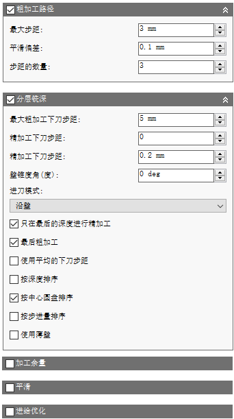

粗加工路径
启用该选项后,将沿粗加工路径进行切削。
最大步距:
指定最大步距。
最小切削半径:
在设置“最小切削半径”时
在设置“最小切削半径”时 - 将避开刀具路径中的锐角,以最大限度减小加工零件中的颤动。
在未设置“最小切削半径”时
在未设置“最小切削半径”时 - 刀具路径将尝试移除选定刀具可到达的任何位置的材料。这会在刀具路径中生成锐角,通常会导致在加工的零件中产生颤动感。
注: 设置该参数会在内部转角中剩余更多材料,从而需要使用更小的刀具进行后续的残料加工操作。
平滑偏差:
应用于粗加工路径的最大平滑量。使用该参数可以避免在刀具路径中出现锐角。
步距的数量:
粗加工步进的数量。
多重深度
指定应采用多重深度。
使用多重深度切削
未使用多重深度切削
注: 自适应清洁策略允许执行比传统 2D 挖槽更大力度的深度切削。
最大粗加工下刀步距:
指定粗加工的 Z 层之间的最大下刀步距。
最大下刀步距 - 显示了未采用精加工下刀步距的情况
注: 连续 Z 层下刀步距将采用最大下刀步距值。一旦剩余毛坯少于最大下刀步距值,将以最终粗加工下刀步距切削剩余毛坯。
精加工下刀步距:
使用刀具底部时精加工路径的数量。
显示了三个精加工路径
精加工下刀步距:
精加工路径中每个下刀步距的大小。
精加工下刀步距
壁锥度角(度):
指定壁的锥度角。
定义斜坡角度可用于使用 2D 策略加工要求使用 3D 策略的特征。
注: 斜坡角度不是由模型形状驱动的,因此,如果输入斜坡角度时出错,可能会影响精加工的零件。
0 度的斜坡角度
45 度的斜坡角度
形状选择
底部选择
顶部选择
注: 在将斜坡角度与“自适应清洁”策略配合使用时,必须在挖槽的顶部选择形状。
只在最后的深度进行精加工
请仅在最后的深度处执行精加工路径,以避免在壁上留下痕迹。
禁用
启用
最后粗加工
启用该选项以在执行包含一个或多个精加工下刀步距的多重深度切削时对每个粗加工路径/精加工路径应用精加工下刀步距。
使用平均的下刀步距
启用该选项可在加工路径之间创建相等的距离。
示例:假设您加工一个深度为 23 mm 且最大下刀步距为 10 mm 的型面。
按深度排序
指定应按自上而下的顺序对加工路径进行排序。
禁用
启用
按岛屿进行排序
指定当存在多个型面时进行深度切削的顺序。
禁用
禁用 - 按深度对深度切削进行排序。
启用
启用 - 按型面对深度切削进行排序。
启用 - 按型面对深度切削进行排序。
注: 按岛屿对切削进行排序可最大限度减少快速移动的次数。
按步进量的顺序
启用该选项时,加工的每个粗加工和精加工步进量达到完整深度后,然后才会移动到下一个步进。
禁用
启用

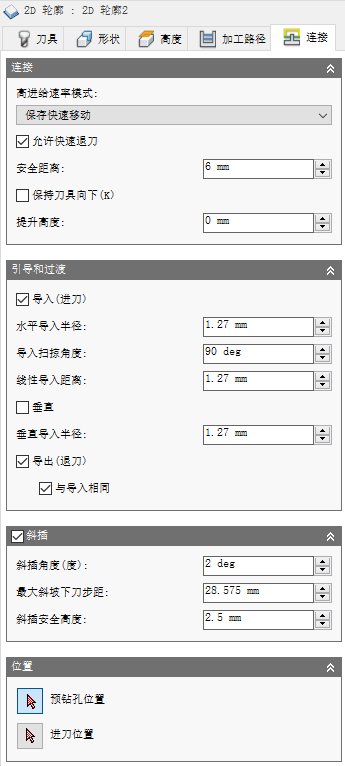

“连接”选项卡设置
高进给速率模式:
指定何时快速移动应输出为真快速移动 (G0),何时应输出为高进给速率移动 (G1)。
设置该参数的目的通常是为了避免在执行“狗腿式”快速移动的机床上进行快速移动时发生碰撞。
高进给速率:
用于将快速移动输出为 G1 而非 G0 的进给速率。
允许快速退刀
启用该选项后,将以快速移动 (G0) 的方式退刀。禁用该选项会强制以导出进给速率退刀。
安全距离:
在退刀移动过程中刀具与零件曲面之间的最小距离。该距离是在应用加工余量之后测量的,因此,如果使用了负加工余量,应特别注意,要确保安全距离足够大以防止发生任何碰撞。
保持刀具向下
启用该选项后,当到下一个区域的距离小于指定的保持向下距离时,策略将避免退刀。
最大保持向下距离:
指定保持向下移动所允许的最大距离。
1 英寸最大保持向下
2 英寸最大保持向下距离
提升高度:
指定在执行重定位移动过程中的提升距离。
提升高度 0
提升高度 0.1 英寸
导入(进刀)
启用该选项可生成导入。
导入
水平导入半径:
指定水平导入移动的半径。
水平导入半径
导入扫掠角度:
指定导入圆弧的扫掠。
90 度的扫掠角度
45 度的扫掠角度
线性导入距离:
指定要在控制器中为其激活半径补偿的线性导入移动的长度。
线性导入距离
垂直
将导入/导出圆弧的切线延伸替换为垂直于圆弧的移动。
显示了垂直进刀/退刀
示例:包含尽可能大的引弧(圆弧越大,出现停止痕的几率就越小)并且无法进行切向线性引导(由于它会延伸到镗孔的侧面)的镗孔。
垂直导入半径:
当刀具从进刀移动转到刀具路径本身时垂直弧平滑的半径。
垂直导入半径
导出(退刀)
启用该选项可生成导出。
导出
与导入相同
指定导出定义应与导入定义相同。
线性导出距离:
指定要在控制器中为其取消激活半径补偿的线性导出移动的长度。
线性导出距离
水平导出半径:
指定水平导出移动的半径。
水平导出半径
垂直导出半径:
指定垂直导出的半径。
垂直导出半径
导出扫掠角度:
指定导出圆弧的扫掠。
垂直
显示了垂直进刀/退刀
斜插
启用斜插。
显示了 15 度的斜插角度
斜插角度(度)
指定执行切削时螺旋的最大斜插角度。
最大斜坡下刀步距:
指定在斜插型面上每转的最大下刀步距。该参数允许在斜插过程中执行全宽度切削时限制刀具负载。
斜插安全高度
螺旋开始其斜插移动的高于毛坯的高度。
预钻孔位置
选择已钻孔的点,以便为刀具进入材料提供间隙。
进刀位置
选择靠近您要进刀的位置的形状。
