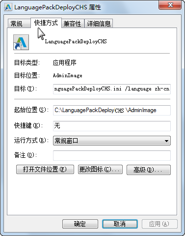

标准方法
可以轻松将来自语言包展开快捷方式的目标行附加到大多数网络管理工具(例如 Microsoft 的 SCCM)的展开脚本中。这还可以在最大型的企业网络中启用无人参与且高效的多语言 Inventor 展开
高级方法
作为备选,可以将 Inventor 和 LP 展开结合起来。使用此方法,可以配置单个 Inventor 展开以支持跨国公司的用户,同时可提供轻松从特定分发排除特定语言的灵活性。
此方法是一项高级技能,需要手动编辑敏感的安装文件。对于大多数用户,强烈建议其从各自的展开按顺序安装 Inventor 及语言包。
