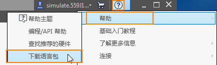

安装 Autodesk Inventor 和 LT 的语言包
Autodesk Inventor 和 LT 的语言包不包含在产品介质中。可以从 Inventor 的帮助菜单下载语言包安装程序:
语言包安装程序屏幕
