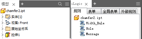

默认情况下,将显示“模型”面板。选择
可选择显示浏览器面板。单击 x 以删除面板。
可以移动和固定每个选项卡。下面是一个并排固定的示例。

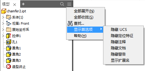

新的浏览器菜单:选择
可访问显示选项和帮助:
在部件和表达视图文件中,可以选择新的浏览器菜单选项
“在浏览器中编辑值”
以启用或禁用浏览器编辑框(在 Inventor LT 中不适用)。
注:
在部件浏览器中选择约束或者在表达视图浏览器中选择位置参数时,浏览器编辑框将会显示。该编辑框现在显示在选定项目的旁边,而不是浏览器的底部。
