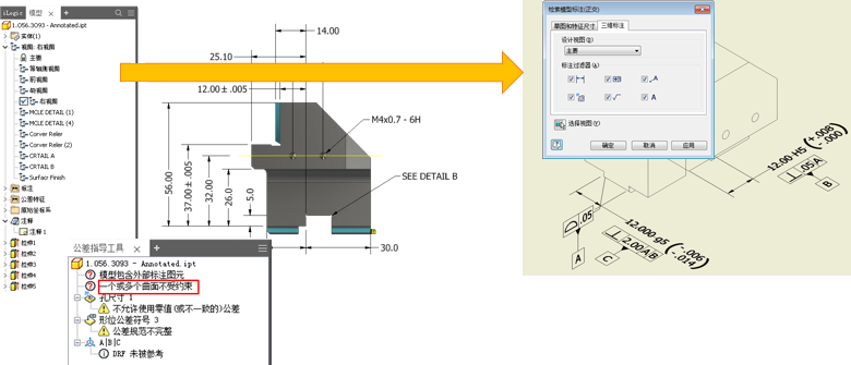

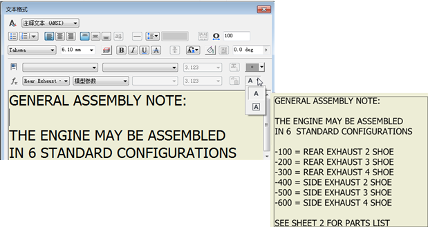

基于模型的定义
基于模型的定义 (MBD) 是一个强大的新工具集,用于将标注、GD&T 和其他制造信息直接添加到三维零件。 集成式公差指导工具可检查公差方案的运行状况,并在公差指导工具浏览器中列出潜在的问题、错误和其他信息。三维模型应用 MBD 和三维标注后,可以在二维工程图中恢复,并以三维 PDF 或 STEP AP242 导出。
提示: 转至“快速入门”选项卡 >“教程库”,然后下载 GD&T 指导教程以熟悉新命令。
有关详细信息,请参见:基于模型的定义

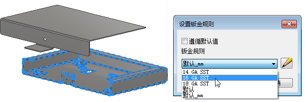

钣金

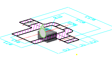

多实体钣金零件现在支持每个实体使用唯一的规则和厚度。可以在浏览器中对实体应用多实体规则,也可以在“面”、“异形板”、“轮廓旋转”和“钣金放样”对话框中创建新实体时应用多实体规则。
提示: Sheet Metal 3 v2 指导教程包括新的唯一厚度工作流。
有关详细信息,请参见:钣金更新

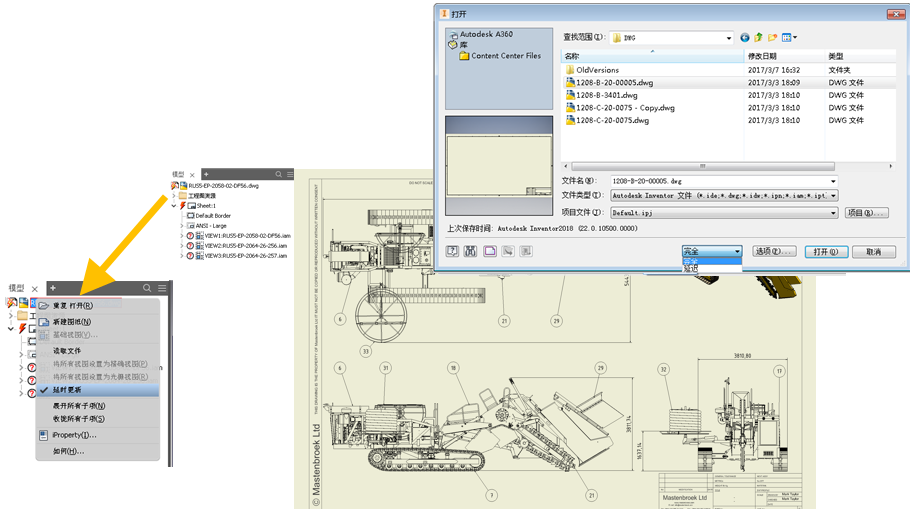

工程图改进

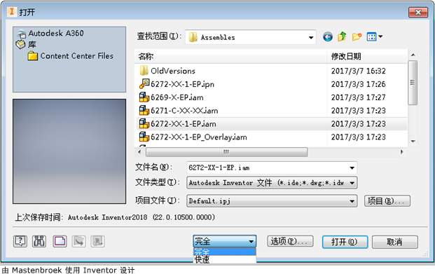

选择要放置在工程图中的部件文档后,如果预览可以在 3 秒之内显示,则它会显示这么长时间。如果需要更长时间,预览进度对话框将会显示。该对话框是在显示期间您可以与之交互的唯一元素。
    从“打开”对话框中,您可以:
  • 延迟工程图
  • 关闭模型预览

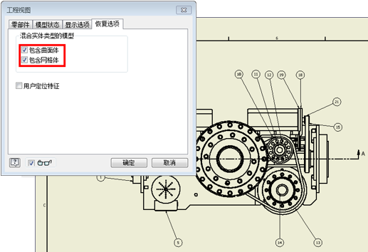

从“工程视图”对话框中,您可以:
  • 恢复网格实体、曲面体和所有模型尺寸。
有关详细信息,请参见:工程图打开增强功能

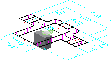

网格
在工程视图中添加了显示和记录网格对象的支持。网格对象参与所有视图类型,并且可以对其进行尺寸标注和标注。
有关详细信息,请参见工程图支持网格对象

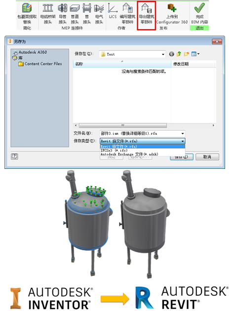

BIM 内容
BIM 内容已得到增强,以简化、编写和发布工作流。Inventor 2018 支持直接发布为 IFC 和 Revit (.rfa) 文件格式。
有关详细信息,请参见包覆面提取和 BIM 内容增强功能

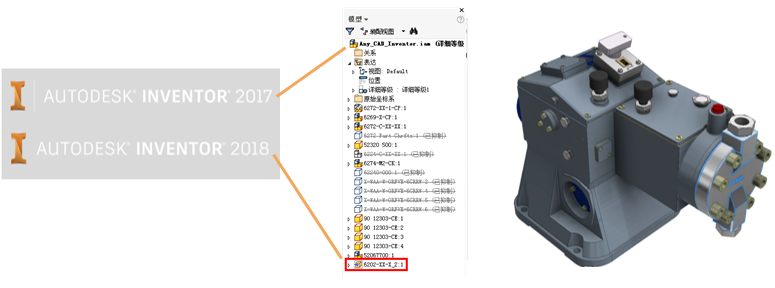

AnyCAD(在 Inventor LT 中不适用)

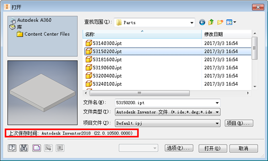

安装 Inventor 2017.4 后,AnyCAD 即得到扩展,支持您在 Inventor 2017 设计中利用 Inventor 2018 文件。这意味着,无论用户使用的 Inventor 版本比您所用版本低 还是 高,您都可以与之一起工作。为了帮助您确定 Inventor 文件的版本,“打开”对话框现在可显示上次保存文件所使用的 Inventor 版本。
从 Inventor 2017.4 开始,您可以在早期版本的 Inventor 中引用未来(更高)版本的 Inventor 零件和部件文件。例如,安装 Inventor 2017.4 后,您可以在 Inventor 2017 中引用 Inventor 2018 零件文件。
Inventor 2018 通过对添加到非原生 Inventor 文件的新特征提供更强大的支持,将继续增强您的核心 AnyCAD 工作流。在更新源文件后,基于 Inventor 的特征将会保留下来。

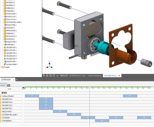

表达视图
在 Inventor 2018 中的“表达视图”环境中现在支持曲面数据。曲面文件可以包含在:
在 2017R2 中添加的内容:在时间轴中添加了多个编辑操作,以支持选择“组”、“该时间之前的所有项”、“该时间之后的所有项”。也可以直接从打开部件的浏览器中创建新表达视图文件。
有关详细信息,请参见:表达视图增强功能

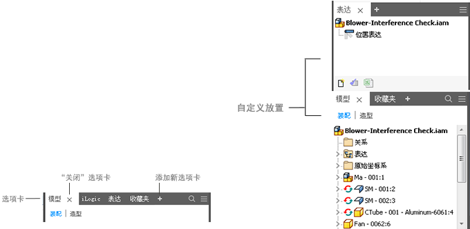

Inventor 体验

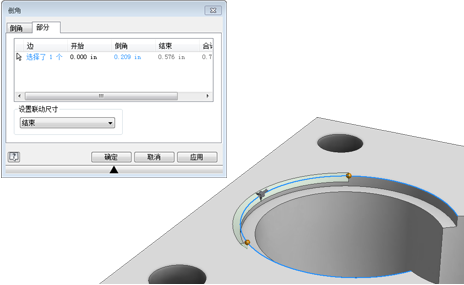

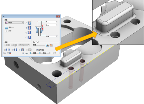

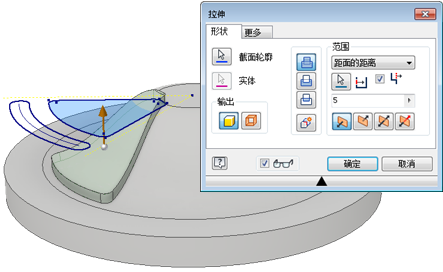

Inventor 2018 将继续关注客户的 Inventor Ideas 请求和反馈,从而在 Inventor 中提供令人高兴的体验。Inventor 2018 中客户驱动的增强功能改进了核心工作流和模型交互。诸如“倒角”、“部件干涉检查”、“拉伸”和“孔”等命令已基于客户的直接反馈添加了选项。此外,“浏览器”和“测量”已更新,可为所有 Inventor 用户提供功能更丰富的体验。
以下增强功能全部是直接基于在 Inventor® Ideas 上发布的反馈而实施的。

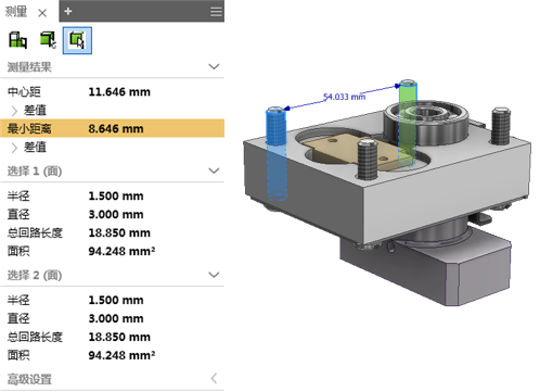

新的和改进的测量工作流和图形
Inventor 测量工具和工作流已得到显著简化和改进,以提高工作效率。现在,您可以:
有关详细信息,请参见测量增强功能

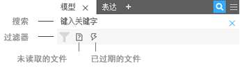

浏览器工具
使用激动人心的新浏览器工具节省时间。
有关详细信息,请参见浏览器增强功能

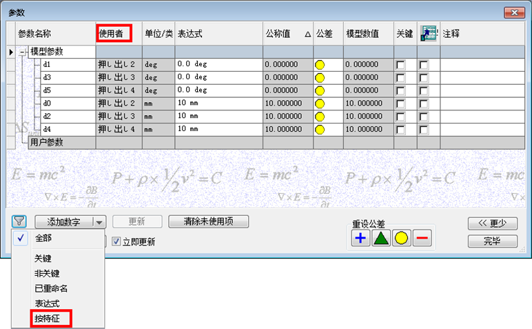

参数
“参数”对话框已得到增强,包含“使用者”列和“按特征”过滤器。
有关详细信息,请参见工作效率和性能增强功能
