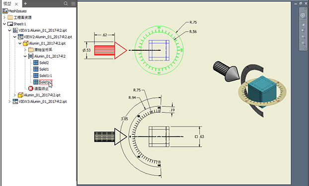

工程图支持网格对象
在工程视图中添加了显示和记录网格对象的支持。网格对象参与所有视图类型,并且可以对其进行标注。默认情况下,用于显示网格对象的选项处于
禁用
状态。放置视图后,请转至“恢复选项”选项卡并指定您的视图首选项。在工程视图中使用网格对象时,您可能会注意到以下情况:
必须将“选择模式”设置为“特征优先”才能访问网格对象。
网格实体将保留在浏览器文件夹中。从浏览器节点可以控制实体的可见性。
在着色的工程视图中,网格实体是可见的。
