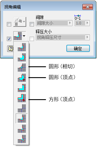

拐角释压
为拐角释压添加了选项“圆形(相切)”、“圆形(顶点)”和“方形(顶点)”,以提供更多放置解决方案。

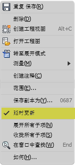

延时更新展开模式
- 为“文档设置”对话框的“造型”选项卡添加了“展开模式计算”选项。
- 为“文件打开选项”添加了“展开模式延时更新”。
- 也可以在浏览器中的“展开模式”上单击鼠标右键以延时更新。
