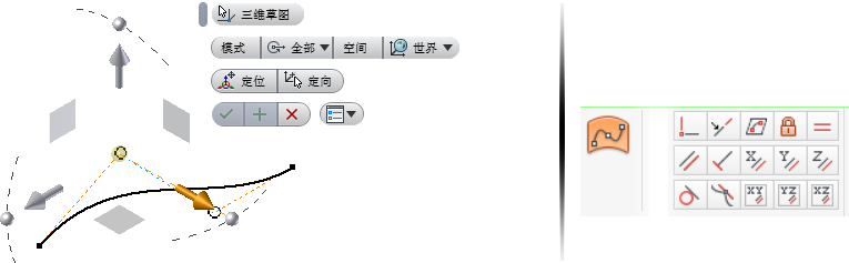

草图
全新的三维草图命令提供更好的控制、更快的速度和更高的易用性。
  • 新的“三维变换”命令提供了一套丰富的几何图元操纵工具来快速并精确地移动和旋转几何图元。
  • 添加了新的约束类型,以提供更大的控制,并允许您在三维面上绘制曲线。
  • “复制/粘贴”支持在相同的三维草图中或三维草图之间进行复制和粘贴,从而重复使用三维草图信息以便更快地创建模型。
新特性视频:绘制三维草图
有关详细信息,请参见三维草图增强功能

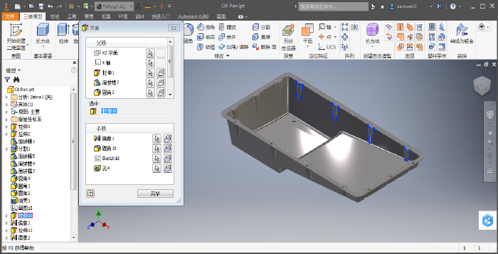

新的特征关系工具可标识零件特征之间的父子关系。这可以帮助您快速了解参数如何定义模型,并可用于执行或自动执行几何图元更改。

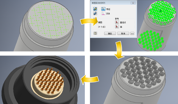

此外,还实施了多个阵列增强功能以帮助您更快地进行零件建模。
  • “草图驱动的阵列”命令可在二维或三维草图中定义的复杂排列中快速生成特征或实体。
  • iFeature 支持在多实体零件上进行阵列和镜像。
  • 环形阵列提供了一个用于固定方向的新选项,可简化对环形阵列的建模。
新特性视频:造型增强功能
有关详细信息,请参见零件设计增强功能

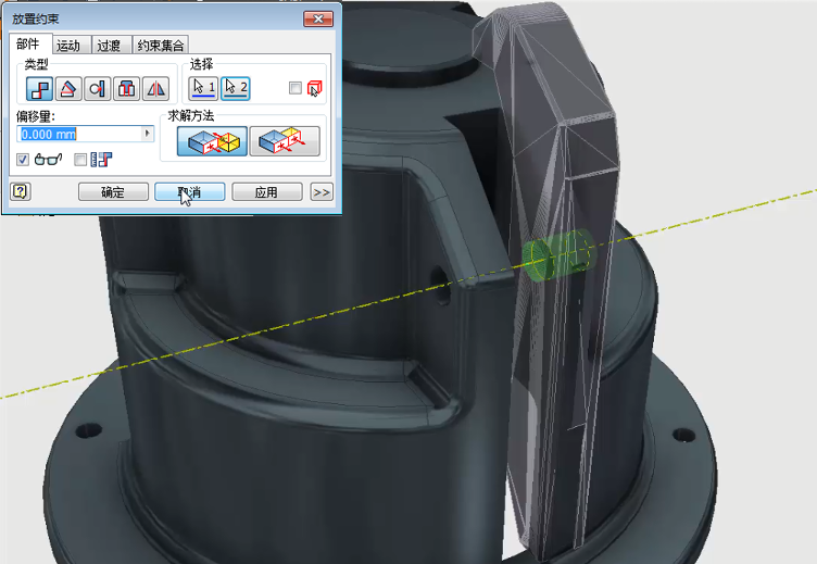

部件定义(在 Inventor LT 中不适用)

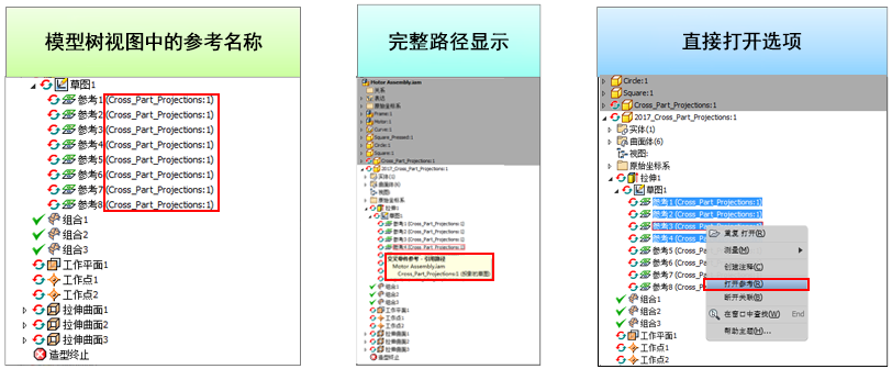

增强了对部件中跨零件引用的报告功能,可帮助您更轻松地识别并访问相关的零件。
与用于零件的草图驱动的阵列一样,用于部件的草图驱动的阵列使您可以在由草图定义的复杂阵列中定位零件。
网格数据现在可以导入到 Inventor 中,并可像其他三维 CAD 数据一样进行管理。干涉检测现在还可识别网格零件与其他几何图元之间的碰撞。
有关详细信息,请参见部件增强功能网格零部件增强功能

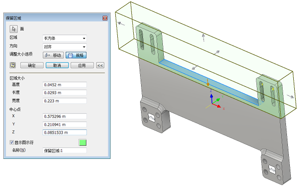

形状生成器在 Inventor 2016 R2 中引入,有助于对结构高效的零件进行概念设计。对于 Inventor 2017,为形状生成器工作流提供了多个增强功能并且添加了新控件。
图示符提供有关固定约束、销约束和无摩擦约束位置的反馈。这些图示符现在还显示在 Inventor Professional 的应力和模型分析环境中。
  • 提供交互式控件来进行保留区域大小调整和定位
  • 新的最小成员尺寸标准会影响形状生成器输出中的特征尺寸
  • 用户可以直接指定目标质量,而不是使用缩减百分比
  • 新的可选对称约束将使输出相对于一个或多个平面对称

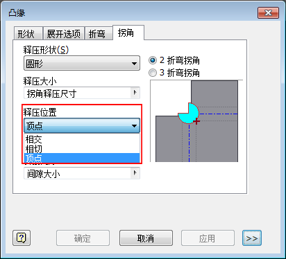

钣金
在 Inventor 2017 的钣金环境中添加了新的工作流选项和控件:
  • 扩展了延时选项
  • 改进了展开模式警告
  • 可以单独控制冲压表达
  • 新的拐角释压选项
有关详细信息,请参见钣金零件增强功能

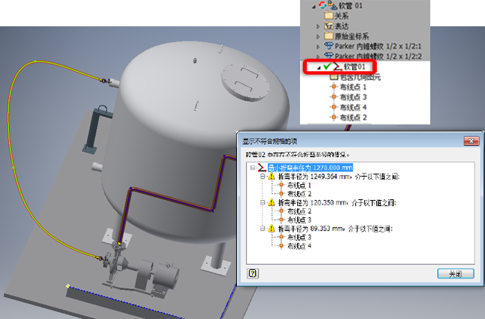

三维布管(在 Inventor LT 中不适用)
在三维布管命令中提供多个工作效率增强功能,包括:
  • 在管线中启用了“在浏览器中查找”命令。
  • 支持在带配件的软管上创建多个中间点。
  • 新的“显示不符合规格的项”对话框为软管不符合规格的项提供视觉反馈。
  • “三维布管编写”和“三维布管样式”对话框可以调整大小。
  • 当您更改“三维布管管路名称”字段和“管路文件名”字段中的名称时,“管路文件的位置”字段中的目标文件夹将自动更新。
新特性视频:三维布管设计
有关详细信息,请参见三维布管增强功能

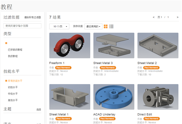

指导教程(在 Inventor LT 中不适用)
对指导教程进行了改进,从而提高了可见性和可用性。“视频和教程”窗格已删除。单击“我的主页”中的“教程”可查看新教程库。该库可实时显示当前可供下载的所有教程以及所有安装的教程。此外,在库图像和激活的教程中将显示进度跟踪。
有关详细信息,请参见一般增强功能

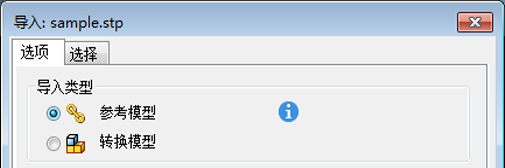

Inventor 2016 引入了使用名为 AnyCAD 的技术将非原生几何图元关联链接到 Inventor 模型的方法。在 Inventor 2017 中,为 CATIA、Solidworks、NX 和 Pro-E/Creo 文件显著提高了参考模型更新行为。提高了对导入工作流中多线程的支持,从而提高了参考模型工作流的性能和更新速度。同样,参考模型还支持 STEP 中性文件格式。可以在 Inventor 部件中参考 STEP 模型。当 STEP 文件更新时,用于设计的 Inventor 帐户以类似于其他三维格式的形式进行更改。

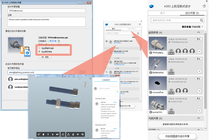

通过 Inventor Connected Design on Autodesk A36 进行设计共享(在 Inventor LT 中不适用)
在 Inventor 2016 R3 中添加了设计共享功能,以便于您的团队以及其他项目协作者可在任何位置通过任何设备进行设计审查。Inventor 2017 中的一些增强功能实现更快、更轻松的协作。现在可以在 Inventor 中直接查看和管理协作者和反馈。新的控件使您不仅可以共享模型图形,还可以共享零件特性和零件名称,从而进行更加详细的审查。
新特性视频:互联式设计
有关详细信息,请参见 A360 上的 Inventor 互联式设计增强功能

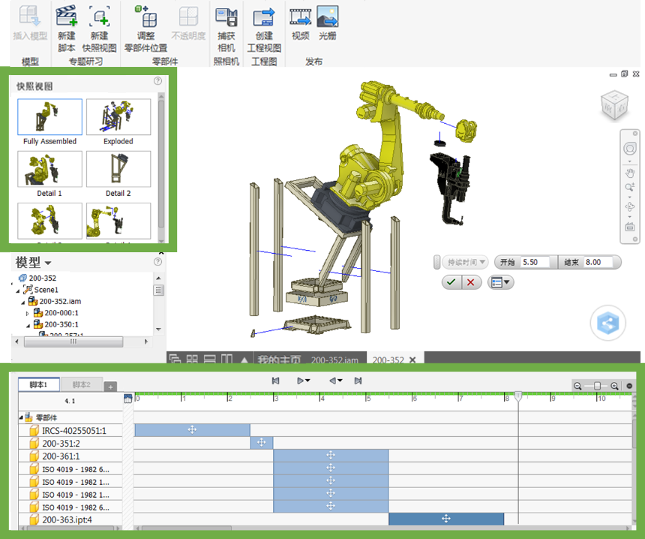

表达视图增强功能(在 Inventor LT 中不适用)
对表达视图环境进行了增强,从而使文档创建任务更简单、更快速。
  • 您可以在分解视图中轻松排列零部件来创建工程图,以及快速创建精致且富有变现力的动画。
  • 快照视图使您可以捕获特定模型和照相机布局,以在工程视图和光栅图像输出中使用。
  • 通过新的基于时间轴的故事板,可以轻松控制和编辑部件序列或移动。您可以更改在动画中显示的动作的持续时间或顺序。
新特性视频:令人惊叹的表达视图
