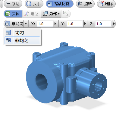

直接编辑
小工具栏选项中增加了“缩放”。使用下拉列表可指定“均匀”或“非均匀”缩放选项。
