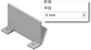

零折弯半径
以下命令支持零折弯半径:
  • 折弯
  • 凸缘
  • 轮廓旋转
  • 钣金放样
  • 卷边
  • 折叠

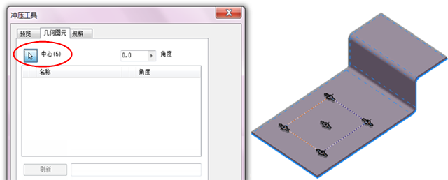

冲压工具
“冲压工具”对话框的“几何图元”选项卡中添加了冲压工具引用的数量。

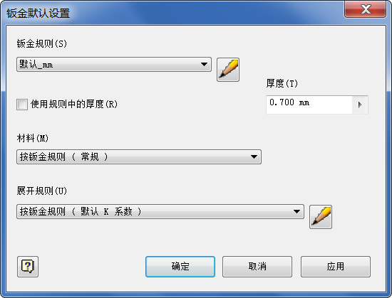

厚度检测
将零件转换为钣金时,现在系统会提示您选择基础面。选择基础面后,将允许 Inventor 测量材料厚度。选择面后,“钣金默认设置”对话框将会显示。“厚度”值框中显示了测量的厚度。单击“确定”以接受测量的厚度值。

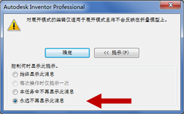

关闭警告
对展开模式进行编辑时,可以永久关闭警告消息。

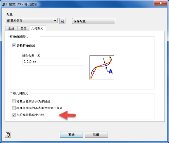

导出 DWG 和 DXF
如果折弯中心线与折弯中的孔相交,某些车间工具无法使用导出的 DWG 或 DXF 展开模式文件。在“展开模式 DXF 导出选项”或“展开模式 DWG 导出选项”对话框的“几何图元”选项卡中添加了新选项。在“几何图元”选项卡中选中新的“修剪中心线至轮廓”可将折弯中心线修剪到切割边缘。
