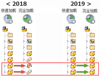

浏览器图标
我们正在调整快速模式和完全模式下的图标,使其显示在这两种环境之间保持一致。下面将介绍这些图标在 2018 及更低版本中的显示方式,然后介绍从 2019 版开始这些图标将如何显示。
图例
快速模式,左侧列;完全模式,右侧列
完全模式下的实体、曲面和多实体图标
对于 2018 及早期版本,在快速模式下,使用标准零件图标显示实体、曲面和多实体零部件。当切换到完全模式后,这些图标发生了更改,显示为实体、曲面或多实体零部件。
对于 2019 及更高版本,这些零部件在完全模式下显示的浏览器图标与在快速模式下时一样。
注: 根据客户的反馈,我们重新恢复了使用早期版本中使用的熟悉曲面和多实体图标。请参见 2019.1 新特性
快速模式下的钣金、iPart 和资源中心图标
对于 2018 及早期版本,在快速模式下,钣金零部件、资源中心零部件和 iPart 显示有标准零件图标。
对于 2019 及更高版本,这些零部件在快速模式下显示的图标与在完全模式下时一样。
