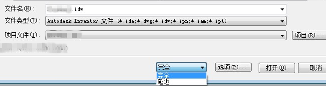

在“打开文件”对话框的下半部分中进行了以下更改。
  • “查找”命令通过“帮助”按钮与“快速启动”命令之间位于左下部分的图标 访问。
  • “上次保存时间”信息现在位于缩略图预览下方
  • “选项…”“快速启动”按钮之间添加了一个组合框,用于在完全或延迟模式下打开。“延迟”将之前的“延时更新”和“快速打开”命令合并为了一个操作,从而使工程图文档可以在不更新或加载参考文档(零件、部件等)的情况下打开。
  • 在“打开文件”的“选项...”对话框中,“完全”或“延迟”组合按钮取代了“延时更新”和“快速打开”复选框。
有关详细信息,请参见文件打开选项 - IDW 工程图参考
