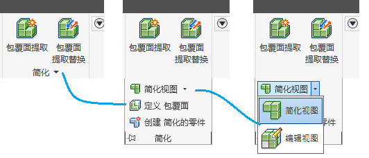

访问:可以在“简化”面板中的“部件”选项卡上直接访问包覆面提取。

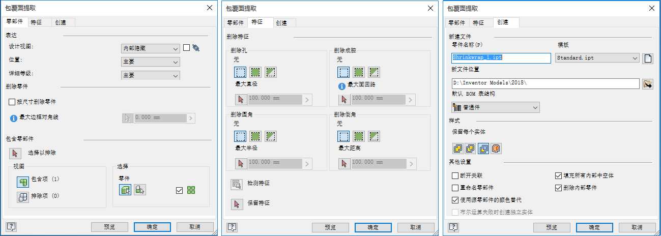

在第一次使用包覆面提取时,对于熟悉原行为的用户,会注意到对话框的整合。将三个选项卡包含在一个对话框中。
- “零部件”选项卡 - 包含文档级信息,例如表达以及用于删除零部件的选项。
- “特征”选项卡 - 包含用于轻松定义要从包覆面提取零件中删除的特征的选项。您可以保留特定特征类型、将其移除或者按范围值将其删除。此外,有一些工具可帮助检测并保留特征。
- “创建”选项卡 - 包含与文件相关的信息、包覆面提取样式和其他设置。

在部件文档中,“简化”选项卡已弃用,并且命令已移至“简化”面板。“简化”(Simplification) 面板以前称为“简化”(Simplify) 面板。
