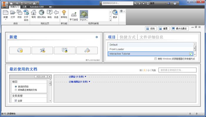

Inventor 主页
Inventor“主页”包含许多使文件管理更快速、更简单的新工具。
  • 可以自定义面板工作空间。
    • 拖动控制柄可以调整面板的大小。
    • 使用“反向”可以重新配置面板。
    • 使用“重置”可以还原默认布局。
    • 使用“最大化最近”可以利用“最近使用的文档”面板填充空间。
  • 表达视图文件已添加到“新建文件”列表中。
  • 单击“新建文件”面板中的“高级”选项可访问所有文件模板。
  • 针对最近的文档显示 Vault 状态。
  • “项目”、“快捷方式”和“文件详细信息”选项卡已添加到主页。
    • 单击“项目”可以设置激活的项目文件。
    • 单击“快捷方式”可以快速访问项目位置、文件和文件夹。
    • 单击“文件详细信息”可以查看丰富的文件信息。
  • 通过全新的过滤器选项,您可以在“最近使用的文档”显示区域中查看所需的信息。
    • 设置“项目”过滤器,可以仅显示激活项目中的文件,或显示所有最近使用的文档。
    • 设置“文件类型”过滤器,可以添加文件类型或删除显示的文件类型。
    • “排序依据”过滤器提供了多个排序选项。
    • 使用“修改日期”过滤器,可以利用广泛的日期选项来精细调整显示。
    添加文件类型,或删除显示的文件类型。
  • 将鼠标移至“最近使用的文档”列表中某个文件的上方,可以查看可用的操作。例如:
    • 打开文件
    • 从列表中删除文件
    • 打开选项
    • 打开包含文件夹
    • 浏览包含文件夹
    • 文件详细信息
    • 清除取消固定的文档
      提示: 从当前文件列表中清除取消固定的文档是一项永久性操作,不能撤消。您必须再次打开该文件才能使其显示在最近使用的文档列表中。
  • 单击“块”、“大”、“小”或“列表”,可以更改显示的“最近使用的文档”列表。

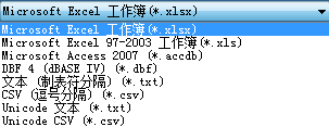

全局 BOM 表 (BOM)、明细栏和修订表的输出格式更新(在 Inventor LT 中不适用)
现在,在下拉菜单中提供了导出全局 BOM 表、明细栏和修订表的可接受格式的新列表。
必须在计算机上安装 Microsoft Access Database Engine(这是 Microsoft Office 安装的一部分),才能进行 Access、DBF、文本、CSV 和 Unicode 导出。对于 64 位 Inventor,安装 64 位 Microsoft Office 才能导出这些文件。如果未安装 64 位 Microsoft Office,将显示以下错误消息:

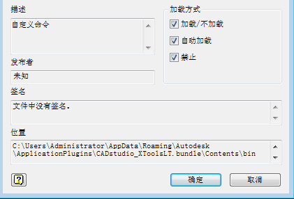

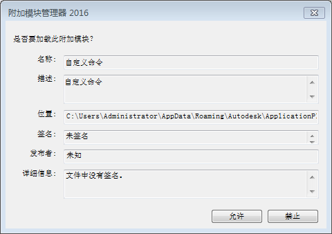

附加模块管理器的安全增强功能(在 Inventor LT 中不适用)
当加载非 Autodesk 产品附加模块时,将会显示一个新对话框。您现在可以选择允许或禁止加载附加模块。在将来的会话中将继续保留该设置。您可以使用附加模块管理器检查和更改“允许”/“禁止”设置。
在附加模块管理器 2016 中现在提供了以下三个安全性控件:
  • “加载方式”区域中的“允许/禁止”复选框。当 Autodesk, Inc. 批准附加模块时,该框将处于选中和禁用状态。
  • “签名”文本框显示附加模块已签名并具有有效的证书。
  • “发布者”文本框显示附加模块已获 Autodesk, Inc. 批准。

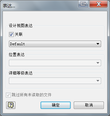

表达视图中增强的表达支持(在 Inventor LT 中不适用)
使用新的“表达”对话框可以更改当前的设计视图和关联性。若要访问此新对话框,请在表达视图中模型浏览器的“分解”节点上单击鼠标右键,然后选择“表达”。

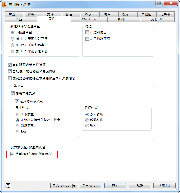

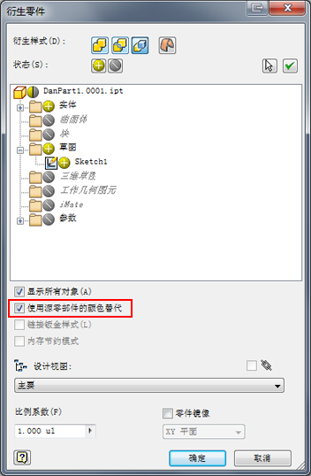

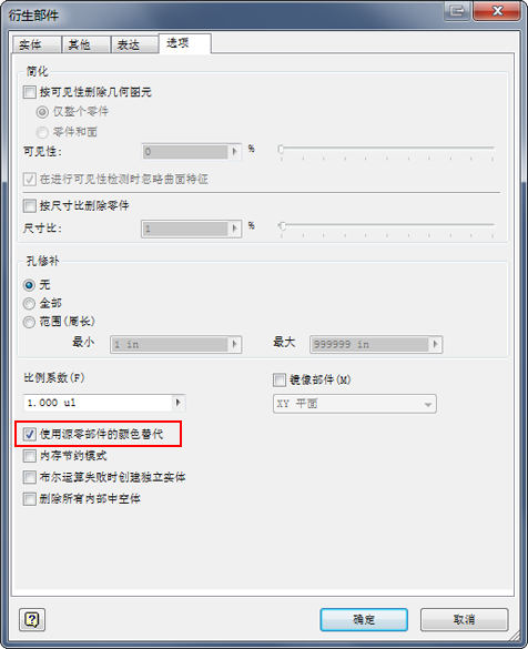

更新以将零件外观和实体、特征或面颜色从衍生零件推送到新零件
在“衍生部件”、“衍生零件”、“生成零件”和“生成零部件”对话框中提供了新的“使用源零部件的颜色替代”选项。选中此复选框后,可以将零件外观和应用于面的实体、特征或面颜色替代从零件衍生推送到新零件。如果未选中此复选框,则外观将设置为默认值。
示例对话框:
您可以配置以下全局设置,即在整个任务中,将“使用源零部件的颜色替代”复选框默认保留为选中或未选中状态。可以通过功能区中“工具”选项卡下的“设为默认值/衍生默认值”下的“应用程序选项”对话框访问此复选框。

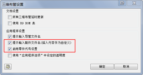

三维布管设置的增强功能(在 Inventor LT 中不适用)
现在,可以在工程图环境中自定义配件的文件名并将零件代号填充到明细栏中。以前,只能更改导管条目的名称,但现在可以更新配件。
三维布管环境下的对话框选项更新:
提示输入配件文件名(插入内容作为自定义):通过选中此选项,您可以在“导管文件名”对话框中自定义配件的名称。
启用零件代号设置:在工程图环境下,可以将零件代号填充到明细栏中。在零件文件中,零件代号已更新,之后将填充到明细栏中。选中该选项后,还将启用“导管文件名”对话框中的“零件代号设置”选项。

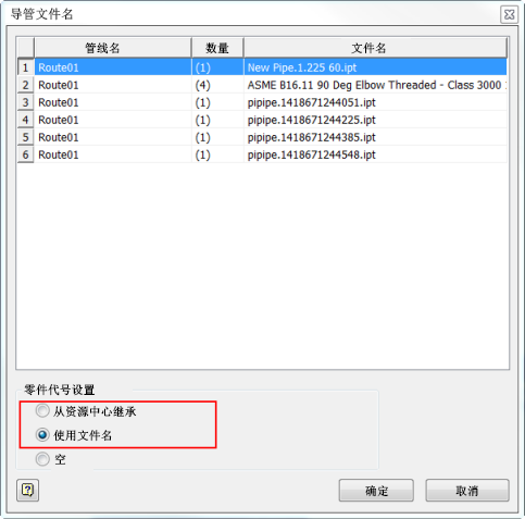

零件代号设置:在“三维布管设置”对话框中,选中“启用零件代号设置”复选框,将启用“零件代号设置”字段。该对话框提供了以下新选项:
  • 从资源中心继承:使用资源中心库提供的名称作为文件名。
  • 使用文件名:可以自定义文件名,之后在工程图环境下将相关信息填充到明细栏中。
  • 空:Inventor 2014 中提供了该选项。如果选中,文件名将保留为空。
