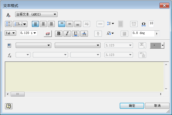

重新设计了“文本格式”对话框
我们对“文本格式”对话框进行了简化和优化,使其变得更清晰、更易于使用。对话框的大小已经减小,能够提供更大的空间以在图形窗口中进行编辑。
文本中的项目符号和编号
可以在“文本格式”对话框中创建编号列表或项目符号列表。其中提供了一个项目符号样式和多个编号样式。
“文本大小写”选项
在“文本格式”对话框中,选择一个字符串,然后选择“文本大小写”选项,可将该字符串转换为大写、小写或首字母大写。

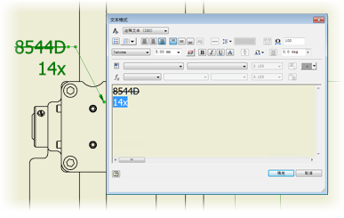

为文本加删除线
在“文本格式”对话框中,单击“删除线”按钮可对字符串应用删除线格式。
增强的符号列表
在“文本格式”对话框的“符号”列表中添加了新的图形符号。
图形符号位于以下组中:“最常用”、“项目特征符号”、“附加符号”、“其他符号”、“常规”和“字符映射表”。
注: 激活的形位公差符号样式可控制“文本格式”对话框中提供的符号列表。

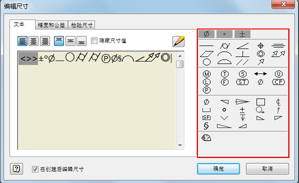

“编辑尺寸”对话框
符号下拉列表已删除,并替换为图形符号作为第一级选项。
图形窗口中的文本预览
在创建或编辑工程图文件中的文本时,该文本会在图形窗口中动态地预览。在关闭“文本格式”对话框之前,可以优化文本的外观。
