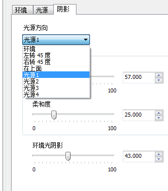

“阴影设置”在每种“光源样式”中单独管理。这些设置位于“样式编辑器”用户界面的“阴影”选项卡上。新的“环境”选项使用环境图像来定义阴影方向。
